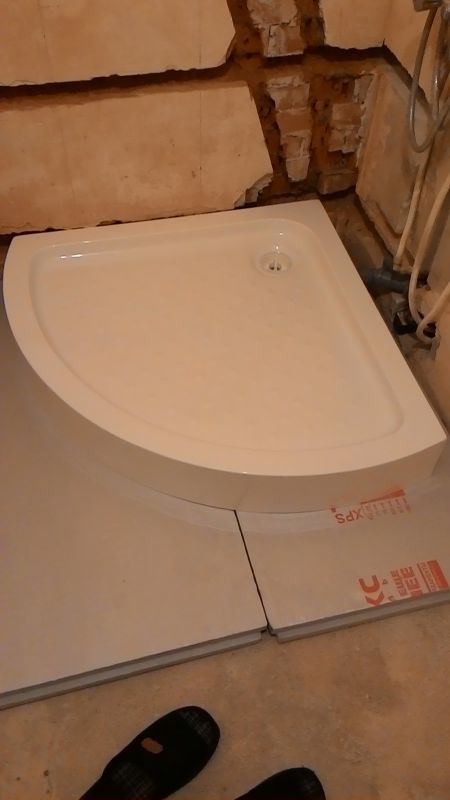

Это не миф ( я там работал ) ,  на фото обычный комфорт,прочность на сжатие 0,18 мпа.
Я хочу взять с прочностью 0,5 мпа, который в дороги  укладывают.
