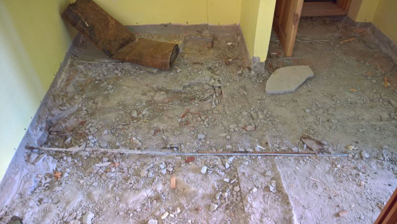

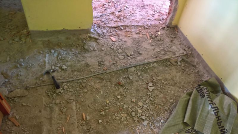

Непонятная арматура на полу.
Добрый день. Решил сделать ремонт и после снятия старой бетонной стяжки на полу обнаружил эту арматуру. Может кто-нибудь подскажет для чего она и можно ли её демонтировать? Хочу убрать её, так как из за неё придется пол поднимать выше чем хотелось бы.post-106004-0-18634800-1470371476_thumb.jpgpost-106004-0-82885400-1470371477_thumb.jpg
Похоже на монтажную арматуру, которая держит панели при постройке дома.
Подожди других советов, но, если ни одна из стен не является фасадной, я бы рискнул ее спилить. Но - повторяюсь! - не торопись, подожди других ответов.
Анкеровка плит, убирать нельзя
Да и пол выше не придется поднимать, ибо слегка кувалдочкой можно придать нужное направление
@Sano, на втором фото слева видно, что арматура приподнята над полом и там никакой кувалдой ее в чувство не приведешь.
Подбиваешь растворчик под железкой и топишь насколько возможно
А нормальных полов в2см на бетонных плитах не бывает, поэтому нужно немного притопить пруток
Стены не фасадные, сама арматура не под "напряжением".
Спасибо большое всем за советы, попробую их "утопить" в плите.
А она и не должна быть под напряжением, это анкеровка на случай всякий
Лучше не трогать арматуру, так как она является крепежным элементом, ведь не зря ее там оставили.
лучше пол поднять, точнее сделать как было по высоте
и наверняка можно под утопить немного арматуру и на высоту она не повлияет
Самая обычная анкеровка плит которая присутствует во всех домах перекрытых пустотными плитами. Делайте звукоизоляцию на 4-5 см и она все прикроет. тем более она необходима.

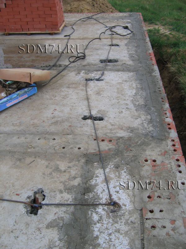

Да вот как раз необычная. Правильная анкеровка делается между смежными плитами короткими отрезками гладкого прутка. На одном конце прутка делается петля с припуском и одевается на монтажную петлю плиты перекрытия. Тоже делается и на смежной плите. Прутки укладываются навстречу друг другу, петли обвариваются, потом свободные концы свариваются между собой. Напоследок монтажные петли плит загибаются в противоположные стороны для дополнительной натяжки.
А в данном случае имеет место не анкеровка, а какой-то бандаж через все плиты или же нарушение технологии вроде такой:
Огорчу вас, но о что вы показываете на фото, мягко говоря несколько неграмотно. отсутствует минимум половина необходимо работы. Обязательно через одну петлю надо устанавливать Т-образные анкера заходящие в кирпичную кладку, а не просто арматурой плиты посваривать.
Эта армтура использовалась рабочими как маяк при заливке стяжки, в принципе её можно убрать либо повторно использовать если она вас устраивает.

Это крепежный элемент-я бы не рискнул ее трогать!
вроде бы действительно крепежный, не проще спецов вызвонить ?

Одна нитка арматуры не будет работать, вы как в институте учили сопромат?
Может быть не крепёжный, а монтажный, одна арматурина может помочь в установке, но как крепёжный элемент работать не будет.
А я не хочу огорчать вас, но такой метод используется для анкеровки пустотелых плит к стенам из лёгких бетонов. И Т-образные анкера, замоноличеные в армопоясе, анкеруются с ближней монтажной петлёй или закладной деталью, а не протягиваются поверх плит, как видно на фото. Так что это далеко не
Так же ещё говорят бывают кирпичные и  ж/б несущие внешние стены, к опорной стороне которых плиты вообще не анкеруются. Они там держатся за счет эксцентриситета приложения нагрузки, в результате  которого  стена  упирается  в  перекрытие. Исключение составляют только выносные балконные плиты.
