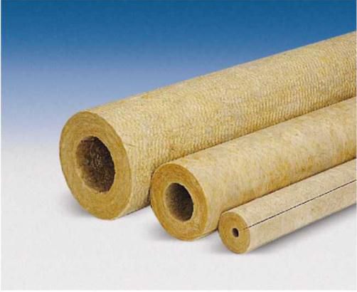

Минераловатные теплоизоляционные цилиндры PAROC
Paroc Pro Section 100 - цилиндры из каменной ваты подходят для стандартных размеров труб и могут использоваться также для вентиляционных каналов, водопроводных и канализационных систем. Для облегчения установки на трубу цилиндр имеет продольный разрез на внешней стороне и поверхностный надрез, служащий «шарниром», на внутренней стороне, противостоящей внешнему разрезу.
Характеристики цилиндров из каменной ваты PAROC PRO SECTION 100:
Удельная плотность:  100 кг/мᵌ
Длина:  1 или 1, 2 м
Диаметр внутренний:  12–1016 мм
Толщина изоляции:  20–160 мм
Пожарная классификация:  негорючий строительный материал (НГ)
Максимальная  рабочая температура:  +750°С
Теплопроводность при 10°С : 0,034 Вт/мК
Призводитель http://www.paroc.ru/
См. PAROC Pro Section 100  или PAROC Pro Section 140 http://www.paroc.ru/resheniya-i-pro...-section-140  или  ну и тд
