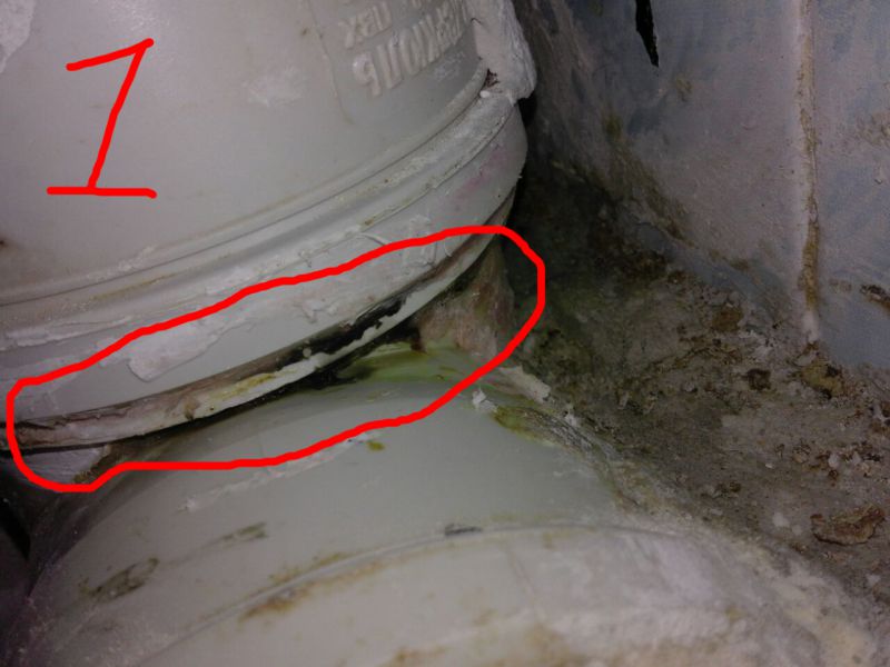

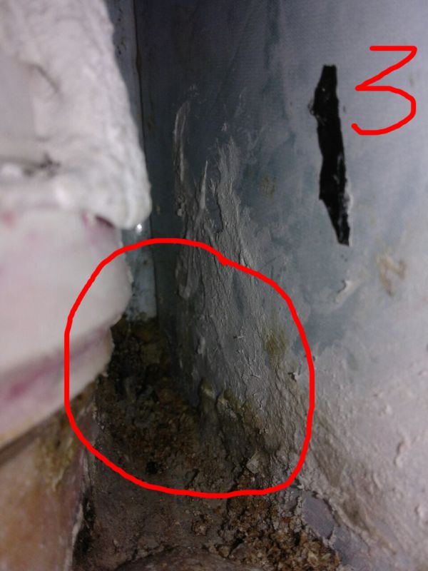

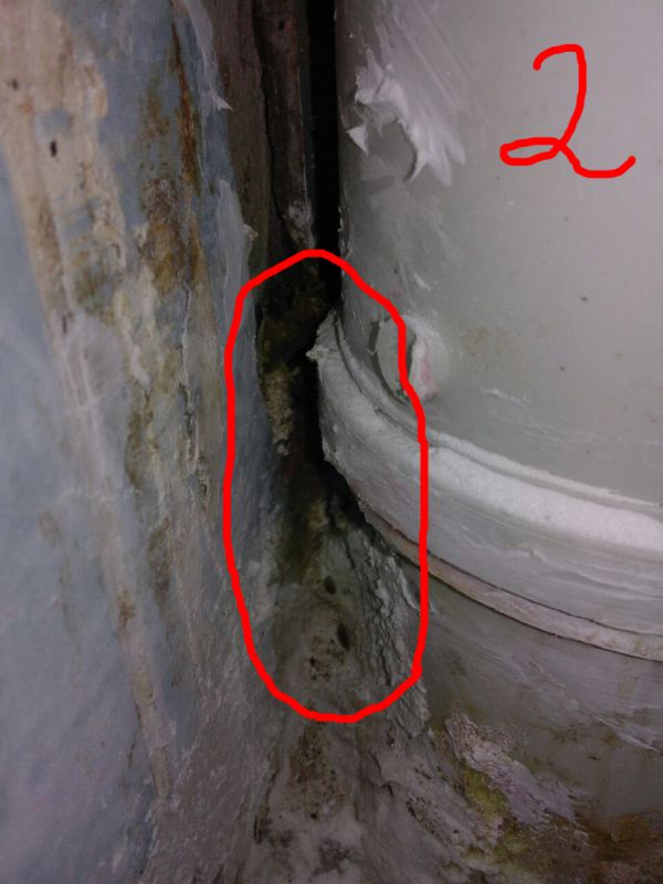

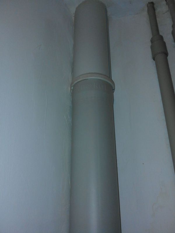

Канализационный стояк(где муфта) протекает канализационный отход с верхнего этажа (рис. 1) и протекает жидкость в области (рис. 2). В углу (рис.3) скапливается отходы с верхних этажей. Поднимались на верхний этаж соседям, вроде у них чисто. Что делать? Канализацию меняли 2 года назад. Теперь снова менять? Может сантехники неправильно соединили? Дайте совет, как избавиться от протечки? Спасибо за ответ!

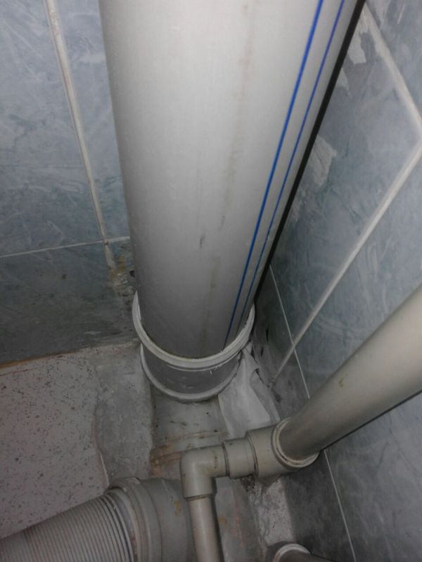

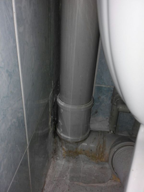

Собрано "Наизнанку" еще бы фотку всего стояка чтобы понять как исправить
как решение с минимальными потерями- муфту(новую) установить на герметике, чтобы ее заменить необходимо врезать компенсатор ,управляющая должна справиться
Почему у меня ощущение, что собрано через ж...? Где раструбы? Их что вверх ногами поставили?
А не проще, срезать нафиг все, и поставить нормальный патрубок?
Ну и от унитаза крестовину я бы поменял с 90 на 45 и фановой трубой туда зашел а не гофрой. Унитаз ближе к стене встанет.
