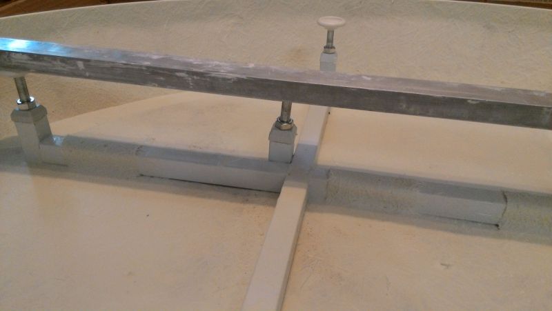

добрый вечер.

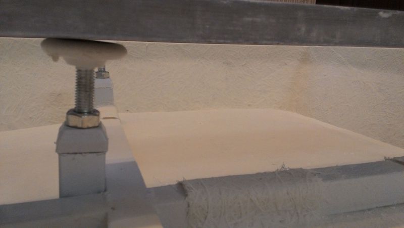

у поддона производитель ам-рм, средняя ножка установлена  криво.
Что можно предпринять ,как исправить ? ( какие есть мысли )
И насколько это критично ?
Думал   купить пластиковый стакан ( прочный ) залить его в ЦПС и туда засунуть ножку,чтобы был монолит.
Как такой вариант ?
Я бы отказался от цсп. Рассыплется со временем
Подправить то что есть
Или менять по гарантии
Подправить то что есть Или менять по гарантии
по гарантии  запарюсь,   по зопп  у них до 45 дней ремонт.
Претензию на компенсацию напишу, на снижение цены.  Нужно исправить.
Эпоксидка?
эпоксидка куда ? в стакан налить и засунуть ножку ?
Рихтовка
не вариант ,  точечная сварка -отлетит нахре....
Не поможет - заменить
тоже мало осуществимый вариант - варить нужно.
