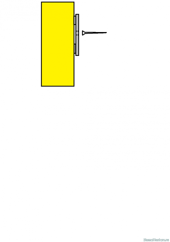

Саморез-маяк, на который навешивается дверь посредством мебельного подвеса (так же как навешивается любой шкаф)
Спасибо, муж интересовался этим)
Появляется другой недостаток - нельзя регулировать шуруп не вынимая коробку.
А что мешает между коробкой и навеской вставить подкладки (гайки например - как раз ключ подлезет)?
Подкладкой под крепление гаек теряем жесткость.
Нужно посмотреть что-то из мебельной фурнитуры еще.
Наверняка можно подобрать.
Я бы в первую очередь несильно уповал на жесткость при использовании работающих на изгиб (и к тому же вкрученных в пластиковые дюбеля) винтов. Так что как тонкая регулировка перед запениваением - отлично, а как единственный крепеж - данунафик :)
