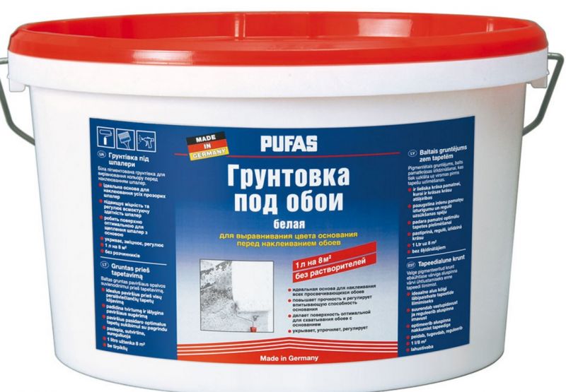

Под обои - обойный праймер. Например можно купить готовый в вёдрах белый клей для обоев и прогрунтовать им, разбавив его предварительно до требуемой консистенции (обычно 1:1, должен получиться такой жиденький киселёк)
Я  правильно  понял   ,  они  не  просто  белого  цвета   в  жидком  состоянии  ,  но  и  высыхая  создают  белую  подложку  ?  если  не  так  ,  то бывают  такие  ?  если  можете приведите  пример  из  практики  .
И  если  можно  пример  "грунт-краски " .

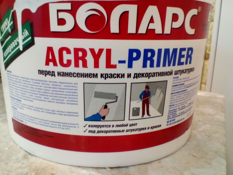

Использую такой грунт краску
Под обои,но пробовал под краску, евро2 сверху накатывал без изменений, по другим краскам не знаюpost-2-0-30670400-1472208229_thumb.jpg
Под обои,но пробовал под краску, евро2 сверху накатывал без изменений, по другим краскам не знаюattachicon.gifIMG_20160724_175411.jpg
Пробовали  под  краску или  под  обои  ?  не  понял  . Как  я  понял  перед  краской  самое  то   . Эту  же  грунтовку  с  кварцом  я  уже  взял  на  заметку,  для  ЖО  (   Александр Андреевич посоветовал) . под  обои  не будет  проблем  с  адгезией  ?
И под краску евро 2. Никаких оторжений и проблем, другие не использовал
И под обои
Собственно говоря грунт мне нужен для обоев
Для грунтоаки использую саму краску
И это не грунт с кварцем, это обычный грунт но белый, можно колеровать чтобы сделать подложку фон , под декор покрытие

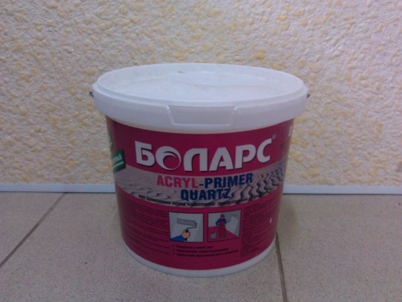

Не путайте внешне похожую акрил-праймер-кварц (с песком) post-84003-0-04176000-1472495813_thumb.jpgи просто "акрил-праймер".  Вот хорошая грунт-краска под покраску: post-84003-0-43615400-1472495831.jpg Раньше у тикурилы тоже была какая-то грунт-краска.  Специально искать бы я не стал, я просто разбавляю краску. вкачестве разбавителя - бесцветная стиролакрилатная грунтовка.
не  не  ,  это  я  понял  .
