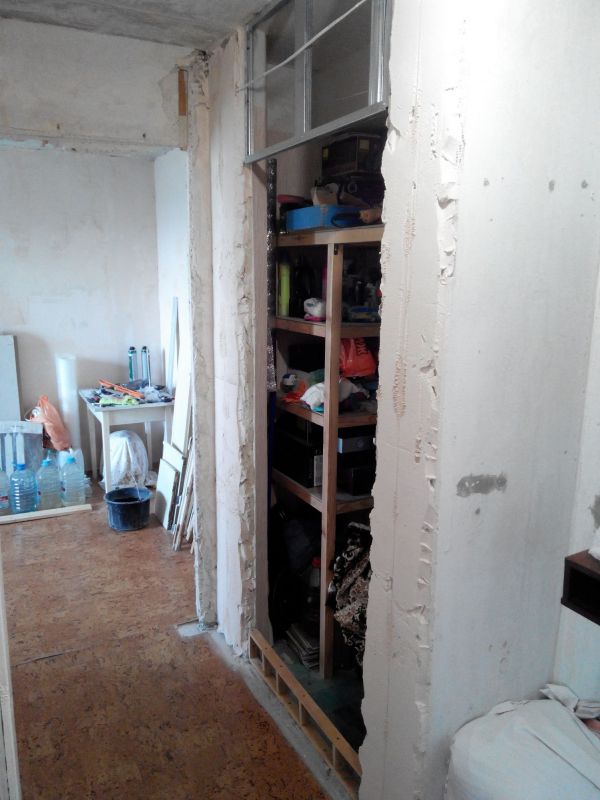

вот это как бы мое

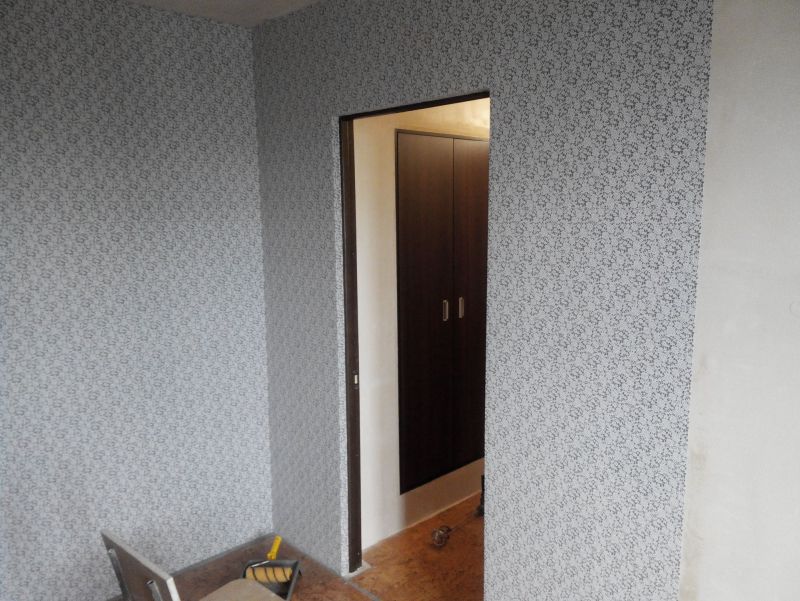

такой же дверной проем и кладовка еще рядом влезла, это после демонтажа

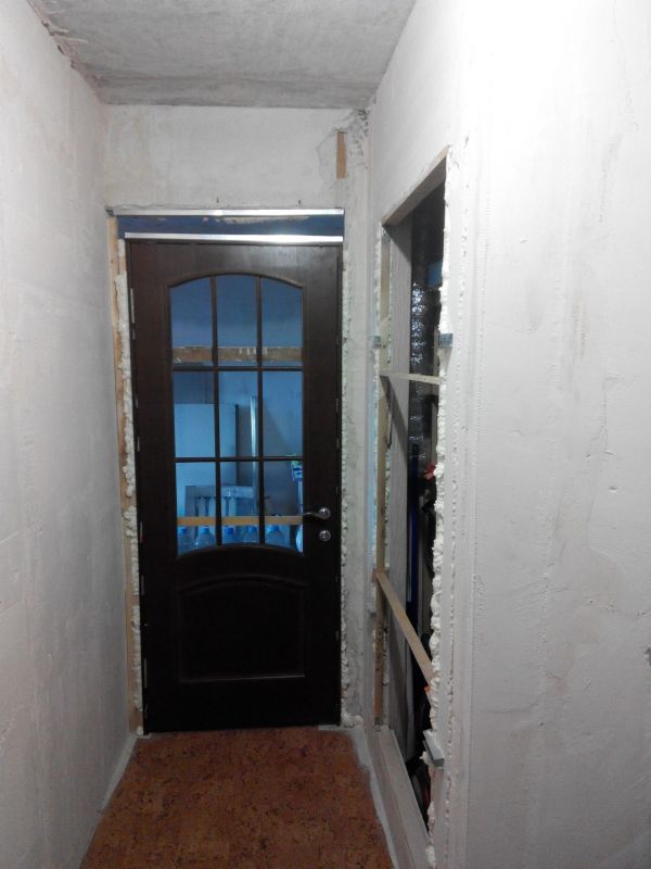

это вот уже воткнул новую дверь, справа вплотную к перегородке, слева набрал брус, что бы сдвинуть дверь на 10 см в сторону, так наличники по всему периметру станут, угол под брусом уже выгнан по маякам, сверху как видите к коробке и к верней части проема прикручен профиль. На фото не весь каркас из профиля, только направляющие.

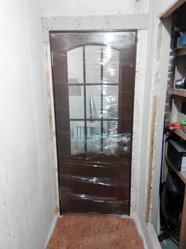

вот тут уже видно чем зашил верхнюю часть проема и кладовочка справа тоже немного изменилась

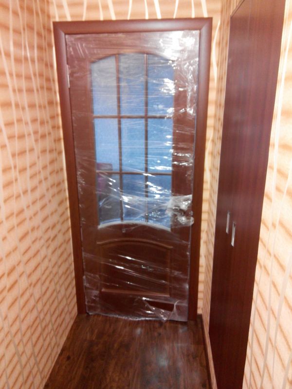

ну а вот как бы уже итог проделанной работы, медленно но уверенно)))
