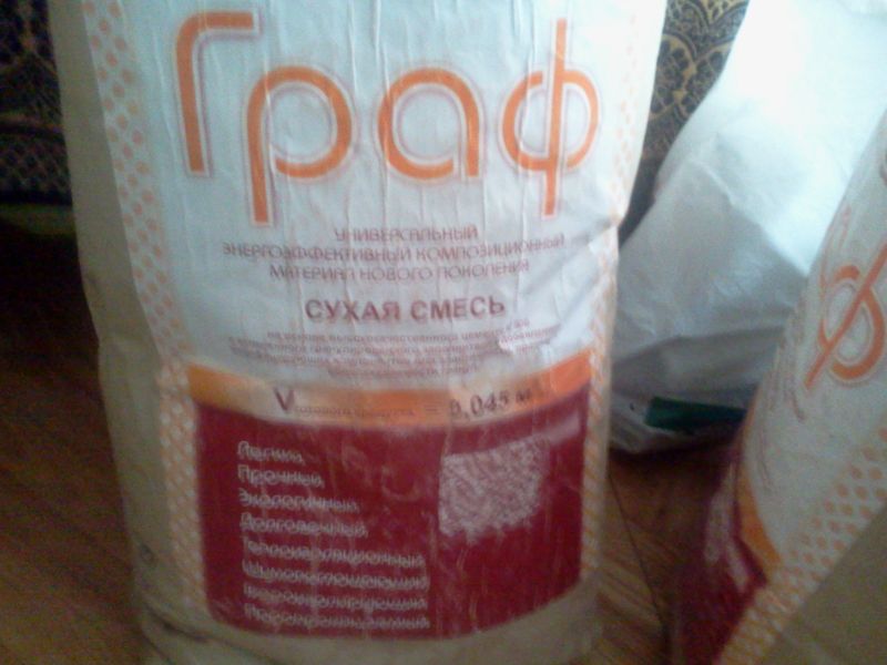

А можете порекомендовать какую-то определённую смесь ПСБ 350, для меня это всё китайская грамота.
В свете того что на полу битый кирпич под стяжкой после его демонтажа получить ровный пол не вероятно не получится, поэтому от пеноблоков возвращаюсь к смесям.
Расскажите пожалуйста к какому процессу готовиться? Как я сейчас представляю: демонтаж, заливка ПСБ 350 ожидаем 48 часов и кладём плитку на клей сохнущий за несколько часов (опять же какой выбрать, смесь или в тубе?) - получается минимум трое суток и под вопросом качество высыхания смесей при такой спешке? Если после заливки ПСБ 350 ждём 48 часов, льём Волма-ровнитель (сохнет 7 часов, день и заканчивается) на следующий день кладём  плитку, итого 4 суток. Я ничего не упускаю?
Мне больше всего нравится "Граф". Можно мешать самому из Политерма и цемента. Но готовая смесь, разумеется многократно лучше.post-84003-0-82020800-1471981228_thumb.jpg
