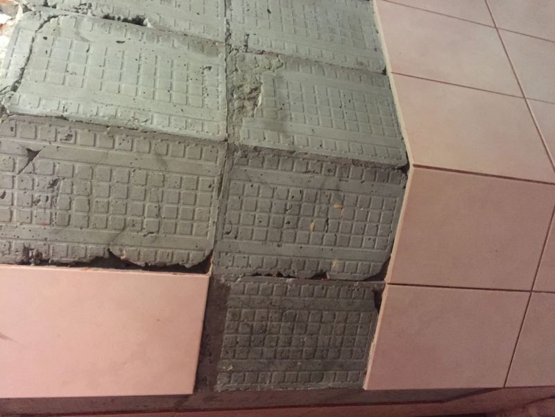

Доброго времени суток? Вопрос в том, что затопили соседи, несколько плиток на кухне отошли от стены, сняв их обнаружил бетон, на котором они и держались. Подскажите, как теперь снять тонкий слой бетона, чтобы приклеить плитку на клей, а иначе она будет выступать?
Это плиточный клей, который зубилом и молотком можно удалить
Если хотите снять тонкий слой. То болгарка и алмазная чашка и много много пыли
Шлифователь бетона ручной и пылесос уже веселее и не так пыльно
Это бетон 1-2 см., под плиткой несколько штук шатались, я их перфоратором сбил, положу новый раствор, а вот где бетон, не пойму как клеить плитку, может на жидкие гвозди? Клей толще, плитка не будет выпирать. Либо сносить весь бетон и заново раствор класть, только тоньше слоем?

Удалить весь? Можно. Но как снять пару миллиметров? Как я понял только с помощью болгарки, и много много пыли...
Клей??? Прикольно, пару сантиметров клея нафигачили....

на жидкие гвозди приклейте и забудете про эту плитку до того момента как ремонт соберетесь делать. Главное убедитесь что сам раствор на стене крепко держится.
Спасибо! Я уже сам так и решил, жидкие гвозди особо толщину не дают, хотя не долговечно...до следующего ремонта думаю провисит!!!
Плиточный клей представляю себе как клеево-песочный раствор, более мягкий чем бетон, который проще снять слой, а бетон вообще не поддаётся...
Спасибо!!! Так и сделаю!!!
Жидкие гвозди слой дают. Рекомендую на какой-нибудь контактный клей прилепить, типа "Дракон" . Или даже ПВА столярный. И будет стоять ваша плитка долгие годы. Соседняя обсыпется, а та, что приклеили, останется. :)
Не надо ничего удалять. Пока. Самое лучшее место для плитки - это её родное старое место! При условии, что раствор хорошо сидит, разумеется. Возьмите клей типа Титан или Насет (однофигство); это водостойкий клей с высоким начальным прилипанием, т.е. не нужно будет подпирать, держать ит.д. и он не создаёт слоя в отличие от жидких гвоздей, и не впитается, как может это неожиданно сделать ПВА. Пожалуй, единственное ограничение - чтобы поверхности не были влажные.post-84003-0-65536600-1472588357.jpg
