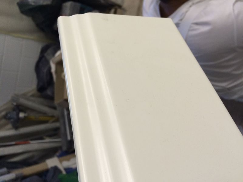

Всем привет! Нужны мнения,подсказки,идеи! Резной деревянный,крашенный плинтус.Планирую на клей к стенам ставить.Толщина 1см. А как быть с стыками? Они же все равно чернить будут? Выделятся? Какие у кого мысли?
Стыки запиливаются под углом и тогда не так сильно в глаза бросаются. + тут плинтус крашеный, значит вообще можно зашпаклевать и закрасить.
В смысле закрасить! Там заводская окраска с пулика. Да и в жизни не подберешь тон краски. Подкрашенные места выделятся будут
Стык акрилим и подкрашиваем краской прямо с производства немного дают
В вашнем случае скорее всего можно по обрезку подобрать на коллеровке, даже если будет чутка отличатся то не так заметно будет на тонкой полоске стыка
Я себе вообще грунтованный покупал т.к. крашенный ровно в два раза дороже, затем коллернул в нужный цвет и валиком покрасил, и на подкраску осталось краски , да и код коллера
Спасибо! Под каким углом делать запил на прямых участках стыка?

А на счет стыков вам выше единственно правильное решение сказали - подкрашивать.
под таким же какой сам угол в помещении разделив на два - это в теории
на практике конечно приходиться прикладывать на сам угол, т.е. зарезаете один элемент и уже по нему зарезаете второй стыковочный.
.... бр, не внимательно прочел, на прямых, тобишь вдоль стены? Т.е. длинны одной палки не хватает на всю длину стены и мы добавляем другую, что бы ее продлить?
под 45, плюс-минус. Но это не так важно, куда важнее чтоб обе палки были запилины под одним и тем же)
