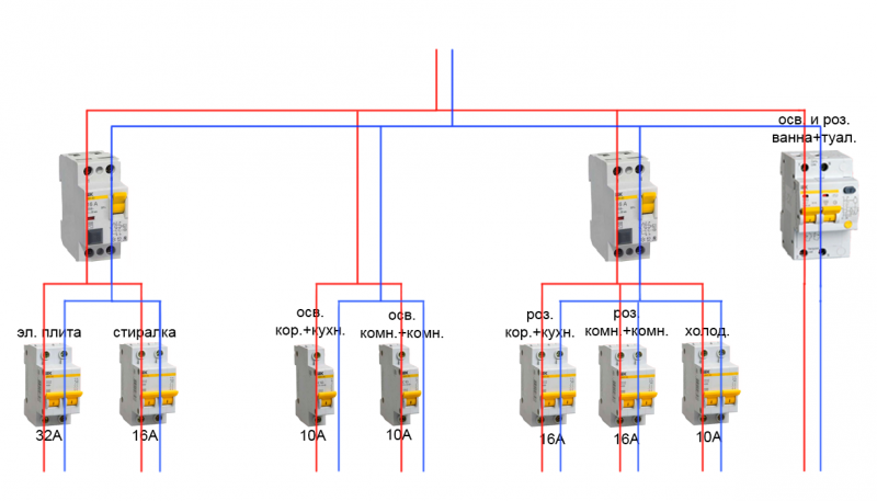

Подскажите по электрике в квартиру
Этажный->Диф.->Квартирный щиток:
И в нём как на схеме (сам рисовал), норм?
*Какие УЗО нужно на стиралку+плиту и розетки?
**Свет в ванне+туал. через трансформатор
Номинал этажного автомата?
На розетки и стиралку - 16 А.
Автоматы на 6 А будут дороже, чем на 10.
Не настолько прожорливая стиралка, чтобы на нее 25А пускать. Да и розетка, если обычная красивая, рассчитана на 16А.
