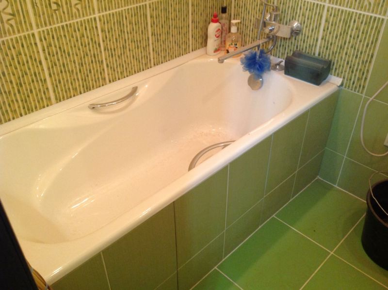

Вот фото самой ванной
не очень поняла про плитку - зачем её снимать и что под ней замазывать
Я описал два варианта устранения протечки т.к. не знал есть ли плинтус или плитка стыкуется с ванной без него. После фотки понятно - снимать плинтус и герметизировать угол под ним. Я думаю когда снимите, всё станет понятно. Ну и нам фото пришлите :)
