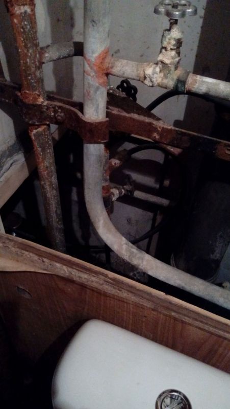

Помогите разобраться с размером внешней резьбы на трубах
Здравствуйте. Я собрался сменить в квартире стояки и разводку. Возник вопрос - какого размера клупп и плашка нужны. Труба внутри 1 дюйм, а снаружи 33,7-33,8 мм. Ни как не могу определиться с точным размером трубы и соответственно размером резьбонарезного инструмента. Пожалуйста, кто сталкивался с такими трубами, подскажите, какой размер нужен. Заранее благодарю
При указанных размерах для нарезки резьбы потребуется труба оцинкованная 1" , такие же резьбовые фиттинги  и клупп трубный такого же размера 1" .
