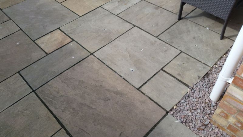

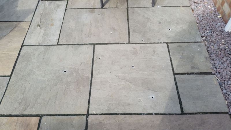

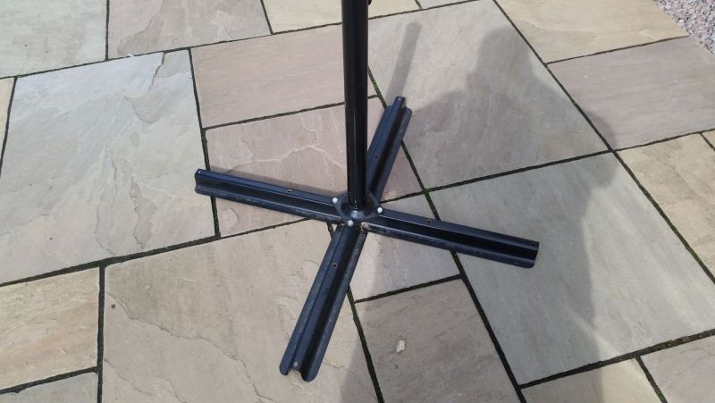

Дочка купила достаточно дорогой садовый комплект мебели в который входит ну просто огромный зонт и этот зонт открывается не просто вертикально вверх, а при помощи специальной рукоятки .В результате он нависает как-бы сбоку от стойки. При порывах ветра он тут же заваливается набок. Мы решили прикрутить главную крестообразную стойку прямо к декоративным плитам уложенным вокруг дома. Когда стали сверлить отверстия для крепежа, оказалось что толщина плит всего 10-12 мм, а под каждым отверстием пустота и только в одном случае сверло показало что под плиткой осколки кирпича.
У меня главный вопрос, как и чем заполнить эти пустоты и на какие анкеры или другие специальные крепежи закрепить эту махину?

Что за плиты, на что уложены - не понятно  :unaware: фото могли бы помочь.
