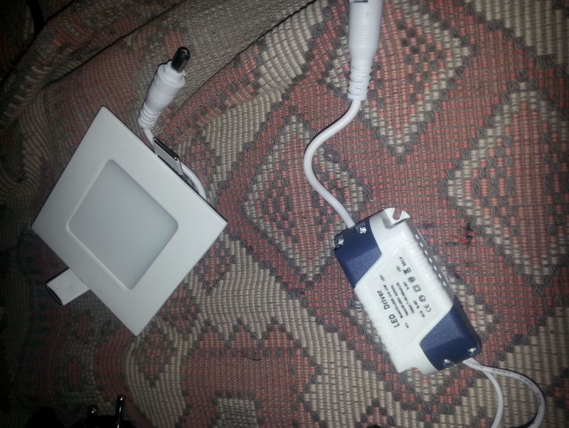

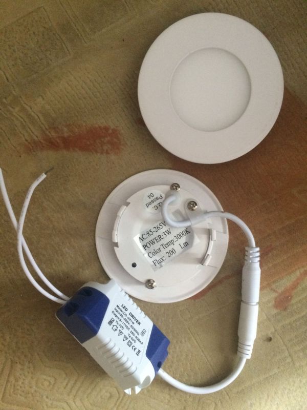

Доброго времени. Были куплены светильники в потолок (см.фото). Установлены выключатели с подсветкой серии sedna. Данные светильники после установки начали вспыхивать в выключенном состоянии. Убрал подсветку из клавиш, вспышки продолжаются. Купил на рынке резисторы 50 кОм 2вт, мерцание прекратилось, но они очень-очень греются, опасно ли это, или можно оставить? не внушают доверия, да и потолок натяжной как бы не прожгли). Пишут еще что можно конденсаторы воткнуть 630в, 0.1мкф, но пока не ставил, какое решение является более верным? К слову, в другом помещении данные светильники не мерцают, притом что клавиши с подсветкой (lezard), но там в цепи вперемешку данные светильники и немного другого типа (тоже светодиодные).
Заказывались на aliexpress, по отзывам там такой проблемы ни у кого не встретил , хотя товар оч.популярный. Совет выкинуть их приветствуется, но не хотелось бы.. :noddle:
Поменяй местами фазу с нулем на трансе.
Где, простите, поменять? на выключатели на разрыв идет фаза, как и положено, резистор тоже пробовал разворачивать
На трансформаторе, от которого запитан светильник. Та белая с синим коробулька с двумя проводками-хвостами. Эти хвосты попробуйте поменять местами.

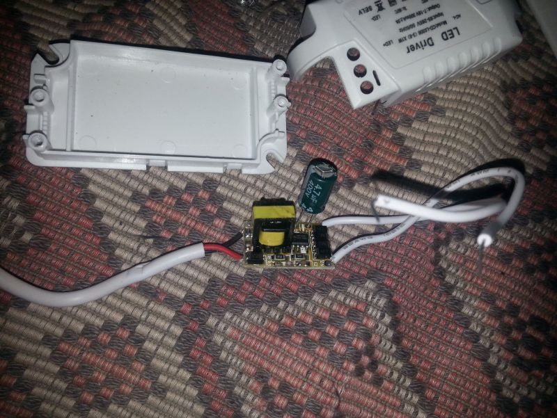

давай я тебе чутка ответ помогу начать :)  мне Вовка как то подогнал пару подобных светильника, так я тебе их сфотал
так вот справа на плате (где 2 провода 220В приходят) 4 диода , ключевое слово мост :D
ну а теперь расскажи нам как космические корабли бороздят просторы :D
Китайские мосты могут работать не как классические мосты, нез зря же там в правом нижнем углу L написано :D  Просто на некоторых трансах на клеммах даже пишут L и N, там может такая фигня при переполюсовке. Ну а с этой коробочкой фиг знает чаво. :noddle:

Ну так что, помогла перефазировка? Как я понимаю, мерцание это происходит в момент разряда конденсатора через цепь при достижении какого-то напряжения.  А вот откуда идет ток заряда, если выключатель фазу разрывает, непонятно...
