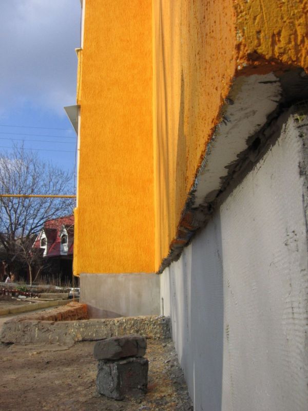

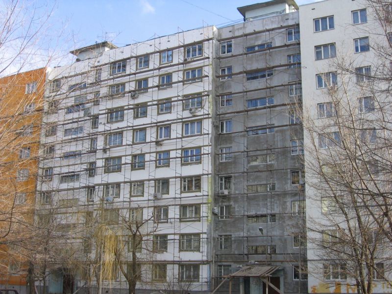

общий вид
Некоторые подробности вблизи

Ещё поясни. Если там ничего не горит, почему, к примеру по церезитовской технологии,  требуют вместо пенопласта из минваты противопожарные рассечки делать вокруг оконных проёмов и через каждый этаж?
На фотографии косячная работа.
На многоквартирном доме пенополистирольная система должна была снизу оканчиваться противопожарной рассечкой из минераловатной плиты плотностью 120-150 кг/м3, шириной 150мм. Сетка должна была быть предварительно выведена из-под системы и нижний торец утеплителя должен был быть обработан базовым армирующим слоем со стеклотканевой сеткой.
Дальше между фасадом и цоколем должен был быть сделан температурно-усадочный шов не менее 20 мм, цоколь утепляется ЭППС, обрабатывается двойным базовым армирующим слоем, в клей втпаливается Панцирная сетка, через первую базу бьйтся 10-12 дюбелей/м2, потом закрывается второй базой с Фасадной сеткой, дальше облицовка, камнем, плиткой весом до 50 кг/м2.
Что касается технологии, то рассечки делаются только на многоквартирных домах выше 3 этажей, на остальных домах они не обязательны, так как смысла в них просто нет, пожар быстрее распространяется внутри помещений чем по фасаду.
Рассечки делаются по верхнему оконному откосу и вокруг окон, рассечка делается либо сплошняковая (когда расстояние между окнами небольшое) либо делаются так называемые брови влево и вправо от оконного проёма на расстояние 1500 мм. На глухих торцах без окон делаются три горизонтальные рассечки:
1. Между цоколем и фасадом
2. Между первым и вторым этажами
3. В самой верхней точке, где кровля стыкуется с кровлей, отливами и т.д.
Если интересно, то это хорошо отражено в СТО Церезита.

Косяк нужно демонтировать и делать заново.
