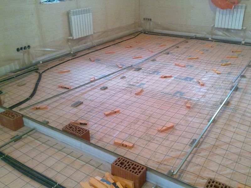

Несколько вопросов по стяжке ,
Грунтую пол бетонный, дальше сетка 10 * 10 см + свариваю карты , дальше трубы, дальше хочу еще слой сетки ( для надежности - либо подскажите как приподнять первый слой сетки хотябы на 0,5 см главное чтобы не на полу просто лежала) , и стяжка от высоты труб еще 30мм, общая 50мм.
По бетону. заказной миксер, М 200, добавляю в миксер пластификатор ( какой посоветуете? и от него раствор быстрее не сохнет ?) , потом фибро волокно, все перемешиваеим и сливаем . Дальше в ведрах таскаем на пол и выравниваем
Маяки вынимать не хочу т.к. сколько не вынимал всегда трещины на этом месте появляются.
Накрываю пленкой на 7 дней и первые 2-3 дня поливаю стяжку
Ничего не упустил ?

Утеплитель забыли
Под сетку есть дистанционные подкладки в продаже, можно просто кусочки плитки, полоски утеплителя ЭППС подложить
Демферная лента по периметру

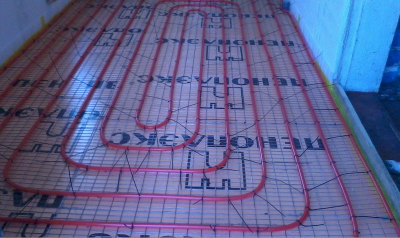

Армировку клал поверх труб. Дорожные карты 5 пруток, 100 ячейка. Это не сильно правильно с одной стороны. С другой простота монтажа и работать будет. Общая толщина стяжки 50, армировка 16 от утеплителя.
