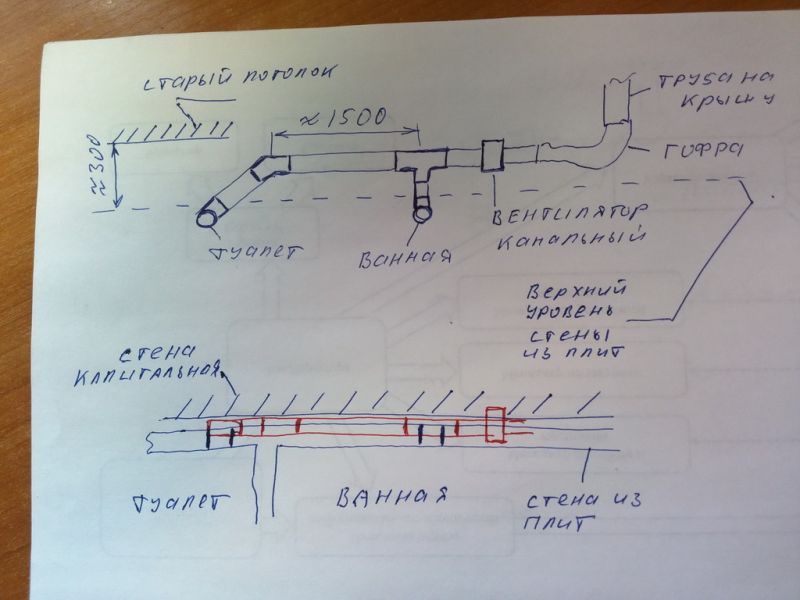

В итоге остановился на таком решении, как на картинке.
Диаметр воздуховодов 125 несмотря на то, что выходная труба 100, чтоб минимизировать потери в области вентилятора, когда он не работает.
Трубу заменить нереально, что есть-то есть. наружный диаметр трубы какой-то уродский, 101 или 102, короче стандартным переходником 125-100 соединить не получистя, поэтому через гофру.
Основной вопрос, что делать с вентилятором. Потолок будет из пластиковых панелей, вентилятор над потолком. Зашивать потолок полностью, чтоб финишная панель была со стороны вентилятора, или есть какие-то красивые варианты для доступа. Или вообще к вентилятору ревизионный доступ не нужен, работать будет почти вечно?
Может кто предложит другой вариант, с учетом того, что в канал можно поставить обратные клапана, может два раздельных вентилятора лучше?
Все огромное спасибо за помощь!
PS Извиняюсь за корявость рисунка.
PPS Капитальная стена обложена изнутри пазогребенными плитами.  Это лучшее решение по деньгам и  временным затратам для той ситуации, которая имеется. Поэтому это не обсуждаем.
