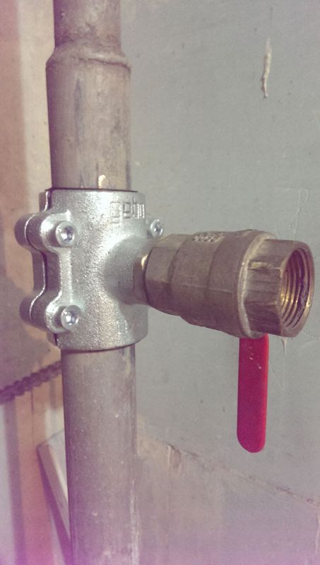

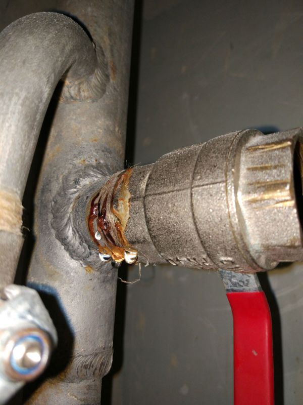

Вот такая ситуация, дом 17 этажей стояки оцинкованные и уже второй раз сгнила резьба на кране полотенцесушителя.
Сам полотенец не висит просто краны и сантехник говорит что так во всем доме у кого не висит полотенец. Как это так ?

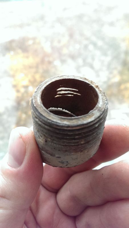

Гнет на самой резьбе, там забивается шлак и тонкая часть резьбы гниет почемуто.
Сантехники ставят на это место ГЕБО. на долго ли это .
И меня смущает на отводах для водоснабжения не сгниет также ?
Что посоветуете
Дому 7 лет.
Резали резьбу на станке, и просадили размер. Осталась "папиросная бумага", которая быстренько прогнивает. У которых полотенчики стоят, тоже гниет, но они об этом узнают позже.
Как по мне, то лучше взять толстостенную трубу, нарезать резьбу, и сделать нормальные отводы.
подшламовая коррозия называется, так и должно быть - физика, не переживайте. На протоке ускоренного гниения не будет. Но со временем всё превращается в труху, включая человека. Гебо, так гебо. Это их зона ответственности, пусть ставят, что считают нужным. Не ваша забота, не переживайте.

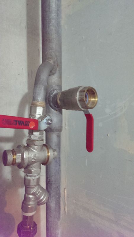

вопрос в том что на отводах для водоснабжения будет такая же фигня ?  Отводы сильно выпираю в перед и короб большой получается, а хотелось бы в бок.
Может на полипропилен заменить стояк ?
Будет шлам, конечно будет. Будет проток такого ускоренного коррозийного износа не будет.
Менять на отличный материал от проектного не допускается, во первых.
Во вторых, это общедомовое имущество, т.е. не ваше дело.
В третьих не ваша зона ответственности, порядок надо начинать с себя, но соринки у других высматривать.
Переварить отвод, ессно, надо в соответствии с монтируемым узлом водоподготовки. Шо бы усё у ажуре было. Смотрите тему реальное решение сантехнических проблем.
