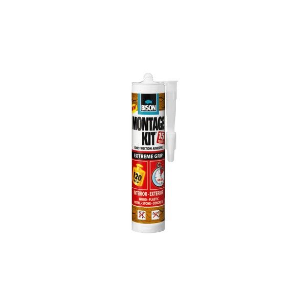

Пересмотрев дополнительно видео на ютубе, остановился на варианте клей плюс гвозди из пистолета. Пистолет в аренду взять не проблема. Остался вопрос - каким клеем лучше клеить? На одном из видео был какой-то полиуретановый, на другом - жидкие гвозди. Что лучше?
Я свой самодельный плинтус склеивал и приклеивал на монтажный клей Бизон
