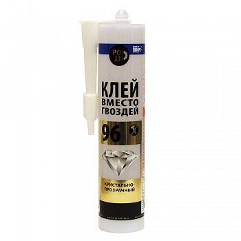

 Непосредственно по теме. Для плинтусов рекомендую клей 96.
Проверен многократно, в т.ч. и на дубовых плинтусах. Если деревяшку крутить начнёт, клей этот сдюжит. Но может подорвать со стены слой краски или шпаклёвки. Потому и рекомендую дополнительно к клею механическое крепление гвоздями.
Мне не нравятся такие клея типа Жидкие Гвозди и прочее....из-за того, что через пару лет теряют свои свойства и всё приходится делать заново.
