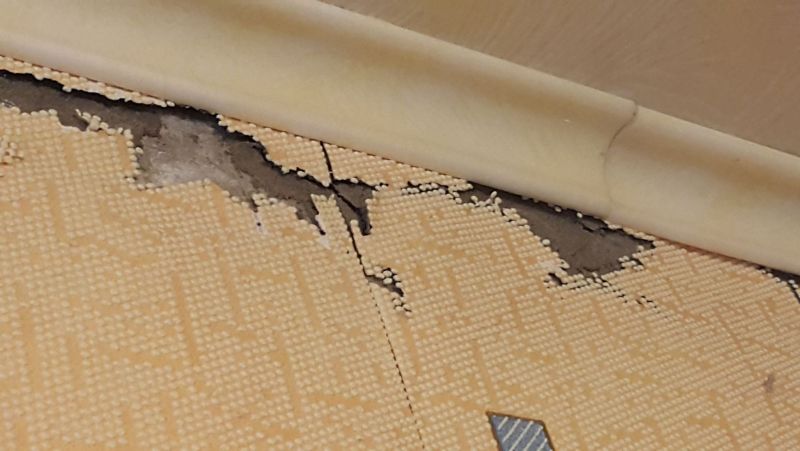

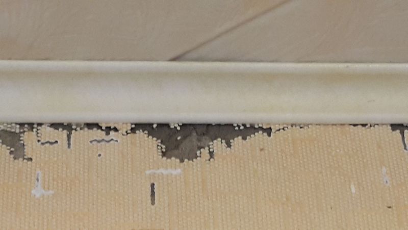

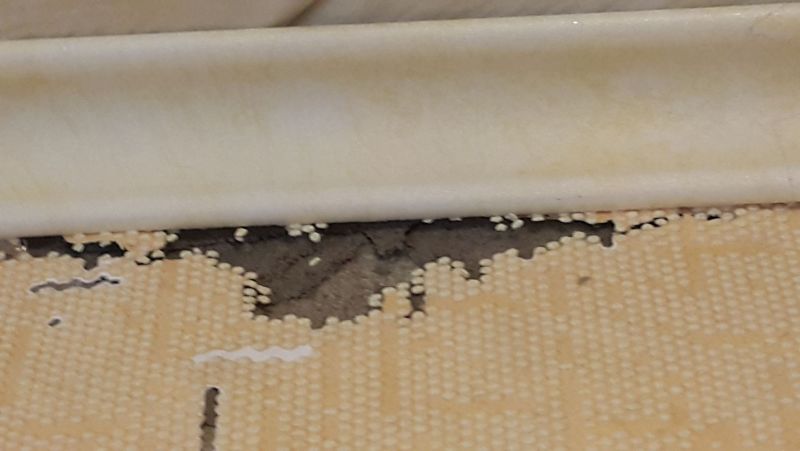

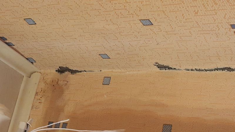

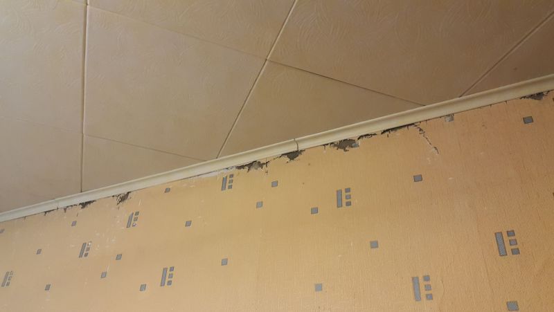

Не знаем, что происходит.
История такая: частный дом, панельный. Несколько лет подряд зимой, в оттепель, весной текла крыша. Стены были мокрые вплоть до пола. Затем родители наконец-таки решили перекрыть крышу...да чего уже там-сразу построили второй этаж (из кирпича). Крыша больше не течет, но у нас осталась проблема-кто-то или что-то съедает обои и сам бетон :(:noddle: ! Из-за дыр 5-7 лет назад переелеивали обои и по совету знакомого мастера обрабатывали противогрибковыми средствами перед поклейкой. Не помогло. При этом затем замечали в проблемных зонах (швы между плитами) каких-то насекомых. (Внешне похожи на запятые, быстро передвигаются). Планируем новый, капитальный ремонт в этой комнате, хотим навсегда избавиться от этой проблемы.
Уважаемые форумчане, пожалуйста, подскажите, что
может быть и как с ним бороться? (Фото прилагаю.)
Заранее большое спасибо за ваши советы и за то, что не прозодите мимо!
С уважением, Нина post-107046-0-60510000-1478434517_thumb.jpgpost-107046-0-84523300-1478434255_thumb.jpg
Вот они и сжевали ваши обои, а "бетон", который совсем не бетон, а штукатурка, сам пылью высыпается.
как с ним бороться?
Обойный клей с бактерицидами и фунгицидами (смотреть состав). Это раз. Два, при поклейке не должно быть полостей между обоями и основанием. Там они жрут обои в первую очередь.
Обыкнове́нная чешу́йница, или сахарная чешуйница. Посмотрите в интернете способы борьбы с ней. В принципе, как с тараканами и вентиляция от влажности.

Боритесь с причиной, а не следствием. У вас видимо проблемы с промерзанием стен и образованием влаги в конструкции стены. Нужно подробно изучить пирог наружной стены, в случае необходимости произвести утепление и уже после этого заниматься переделкой внутри.
