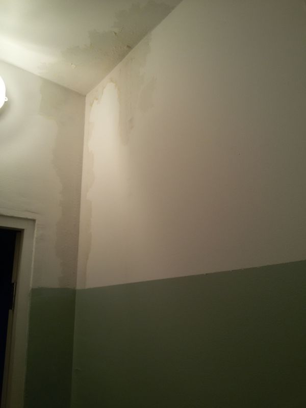

Добрый день! Имеем туалетную комнату в затопленном соседями варианте.
Изначальный вариант отделки - от застройщика. Представляет собой покрашенные краской стены и отштукатуренные стены и потолок, закрашенные (видимо) водоэмульсионной белой краской.
Поскольку произошло затопление, нужно как-то сделать косметический ремонт - возвратить все в прежнее состояние (с перекраской стен в другой цвет :)).
Посоветуйте пожалуйста, порядок действий, с чего начать, что дальше делать и т.д. Какие материалы приобрести.
Я так понимаю должен быть следующий порядок действий:
1. Ждем высыхания, потом мокрым валиком убираем всю старую штукатурку + задействуем шпатель.
2. Грунтуем потолок - стены.
3. Наносим шпатлевку.
4. Наносим краску?

не штукатурку а шпаклевку это две большие разницы. а так примерно так.
и не валиком и не кистью грязи много будет и руки в потеках будут. лучше купи литровый опрыскиватель для сада за сто рублей и с него смачивай стены

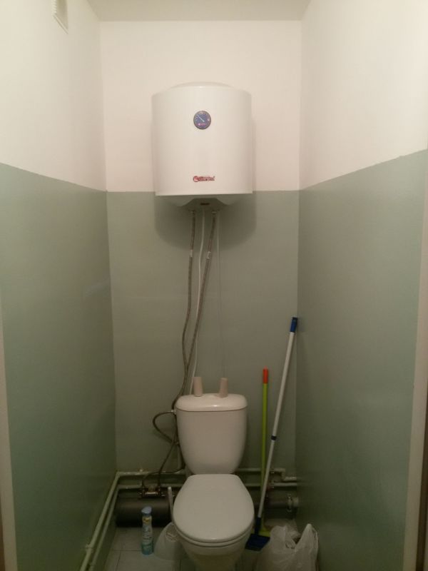

Где помечено "д" - это деревянное перекрытие между туалетом и ванной.
В иных местах - штукатурка, поверх неё краска.
1. Можно ли на зеленую краску нанести новый слой краски, без предварительного снятия?
2. Можно ли отшкурить пятна на стене и потолке на белой краске и нанести новый слой краски, без снятия штукатурки?
Что лучше сделать в данной ситуации, чтобы убрать желтые пятна и последствия затопления? Летом планирую делать плитку. Надо просто вернуть всё, как было
Подскажите? Порядок действий и что для этого нужно?
Дождаться полного высыхания стен и потолка, зачистить шпателем места где вздулось и отшелушилось, зашкурить остальную площадь протечки, протянуть шпаклевкой, зашкурить, грунтануть разбавленной краской и покрасить. Красить желательно все стены и потолок, чтобы перекрас не выделялся. До лета протянет.  :)
Если не отваливается, то можно. Только зачем?
