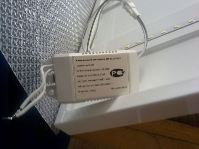

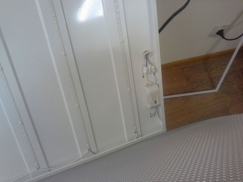

У меня на работе, в помещениях, после капремонта, установили светодиодные светильники, включая те, которые считаются аварийным освещением. В случае полного исчезновения напряжения, освещение должно осуществляться от ЩПТ, т.е. от аккумуляторов, но данный тип светильников от постоянки не работает.
Вопрос: Можно ли каким то образом заставить эти светильники от АБ работать? Конечно же без больших капиталавложений...

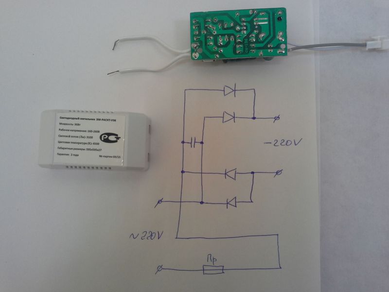

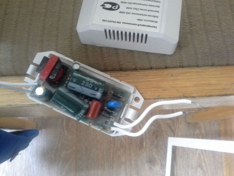

Что "и"? Вот те 4 черных с серебристой полоской цилиндрика и есть диодный мост, который выпрямляет переменку. Т.е., на хвост БП спокойно можно подавать постоянку 220.
ЗЫ. Схему бы.

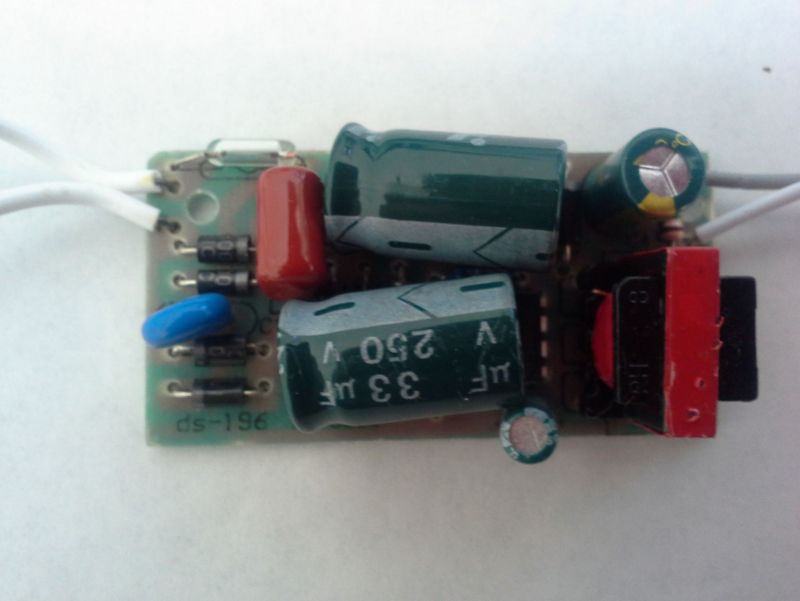

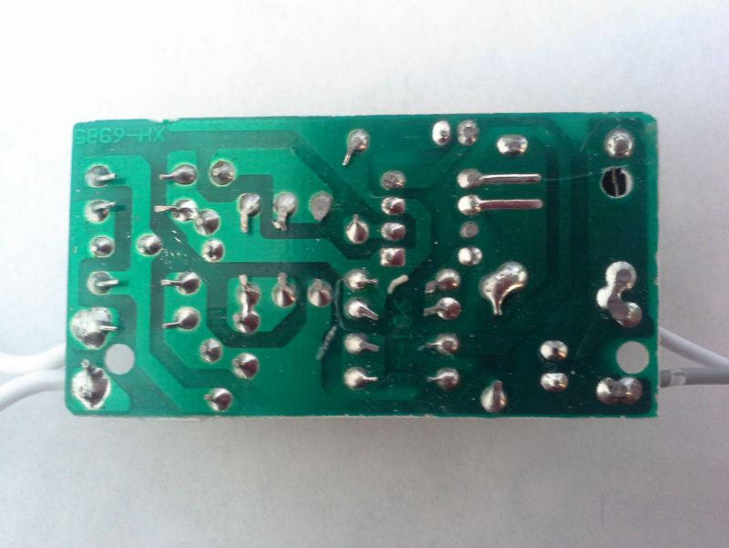

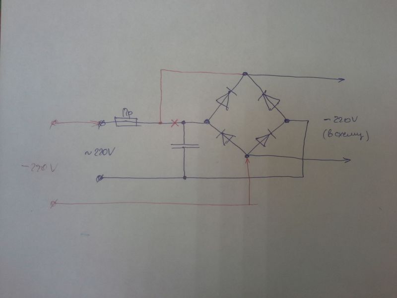

Не поленился, снова снял и вскрыл светильник, попытался разобраться. Я думал, что напряжение сначала понижают до нужного, а потом только преобразуют в постоянное. Ошибался. Мануал, респект и уважуха. У меня есть возможность получить маленькую медальку. Щутка. Вот только плюс с минусом не перепутать.post-103315-0-99299300-1479537348_thumb.jpgpost-103315-0-56458900-1479537520_thumb.jpgpost-103315-0-41773900-1479537689_thumb.jpg

@Manul, а синий на схеме конденсатор, типа фильтр или я ошибаюсь?
да пойми ты - у диодного моста нет плюса и минуса, ему похрену ты подай питание, а остальное он сам всё сделает
а сининький может быть конденсатором, но скорее всего это варистор, при скачке напряжения он спалит предух
Всегда было, а теперь не стало? ты хочешь сказать, что светодиоду пофигу?
и самое главное - медальку можешь вешать :D , ты не ошибался пониженное напряжение потом выпрямляют
на входе - нету
твоя плата работает по следующему принципу - сначало 220 выпрямляют - подают на генератор - понижают высокочастотное переменное напряжение трансформатором - через диод получают постоянное

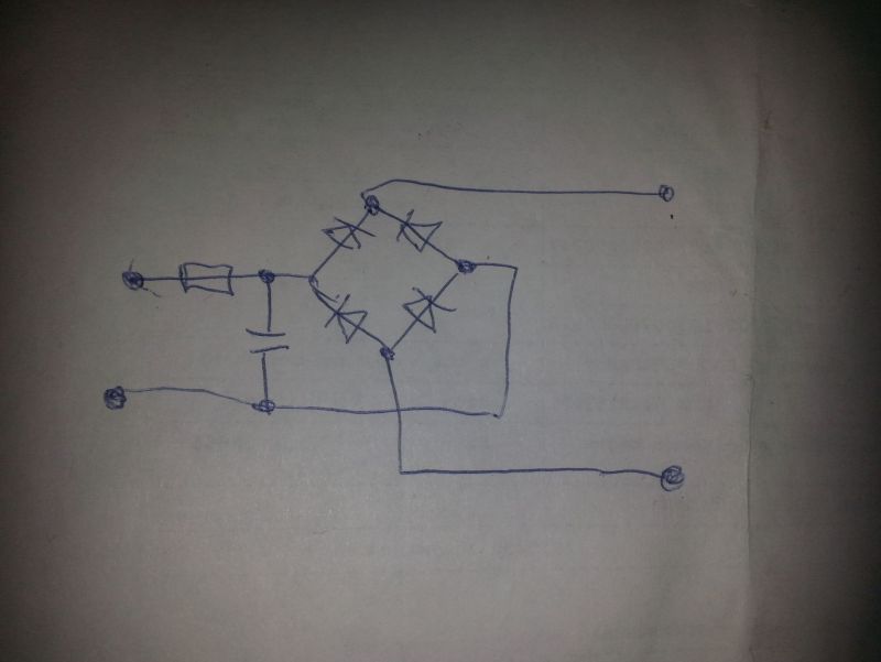

вот так схема диодного моста понятнее
ну, а я, тоже и нарисовал.
теперь все понятно. генератор в схеме, поэтому всеравно куда плюс, а куда минус от источника... теперь только паяльник и припой нужно заказать. А пока дырочку на парадной робе буду сверлить.
Схема есть? Интереса для. Непонятно, зачем были эти сложности с генератором и трансом. Еще раз повторюсь, светодиодам напряжение пофигу - высокое или низкое. Им важен ток. При любом напряжении достаточно токоограничевающего элемента. Чаще всего для этого используют конденсатор. ИБП используют при больших мощностях (больших для электроники ;)).

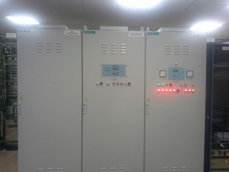

@Evgenik, но мы и есть энергоснабжающая организация, а все оборудование у нас, как и положено, запитано через щит собственных нужд от ТСН-10/0,4.
А технологического оборудования у нас просто нет.
подключился так, как на схеме
