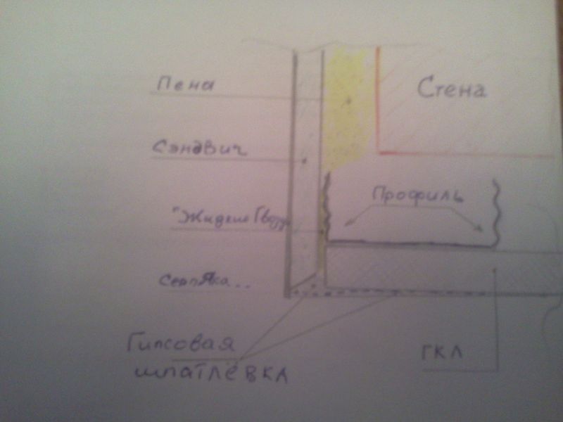

Не вижу проблем. Собственно стык сэндвича и гкл мало чем отличается от стыка сэндвича и штукатурки (обоев). Просто в обычных случаях Сэндвич сидит полностью на пене, а в случае с гкл его лучше дополнительно приклеить к стоечному профилю на жидкие гвозди, предварительно протерев металл ацетоном. Стыки сэндвичей и стен обязательно нужно армировать серпянкой 2*2мм, иначе они со временем треснут. (Обои в этом случае не спасают: просто отходит откос). Не обязательно использовать Унифлотт, хотя его лучше.
Извиняюсь за качество - с телефона щёлкнул.
а если вместо жидких гвоздей закрепить ГКЛ, а сендвич приклеить к ГКЛ на пену?
