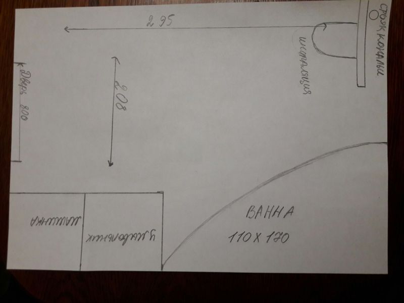

собственно вопрос в названии, я так понимаю если высота ванны 60 а умывальника 80 то по ширине наверно лучше 20, хотя может я и не прав. набросал рисунок " правда художник из меня ещё тот" короб для инсталляции хочу сделать до ванны и до потолка высота 270, ещё может кто подскажет какой карлсон на вытяжку поставить и подводку на полотенчик прятать в гофру или пусть стену греет. подводка сшитый полиэтилен, свой котёл. сумбурно как то, но как выше сказано не творческая личность поэтому если что не понятно не поленитесь спросите.post-104011-0-80926700-1480443734_thumb.jpg
как не прикидывал получается получается в угол будут сходится не ровные подрезки или я загоняюсь?
Я делаю целой от потолка. Низ заставлен, так что даже полоска 5 см просматриваться и кидаться в глаза не будет. Размер плитки лучше такой, чтобы прирезки были ближе к целой плитке. Хотя, если в углу сходятся две плитки по половинке или чуть больше - общий вид, будто в углу целая, и ее поломали. Тоже имеет право на жизнь. Раковину можно сделать и 90 см. Недавно ставил тумбы с умывальниками Laufen , у них такой стандарт. Как придет горизонтальный шов к раковине или ванне - мне без разницы, не вижу ничего плохого в любом варианте
просто хочу ванну засунуть под плитку,в том и дело если сходились одинаковые а то с одной стороны например половина а с другой две трети, и кнопка инсталляции хотелось чтоб была по середине.
