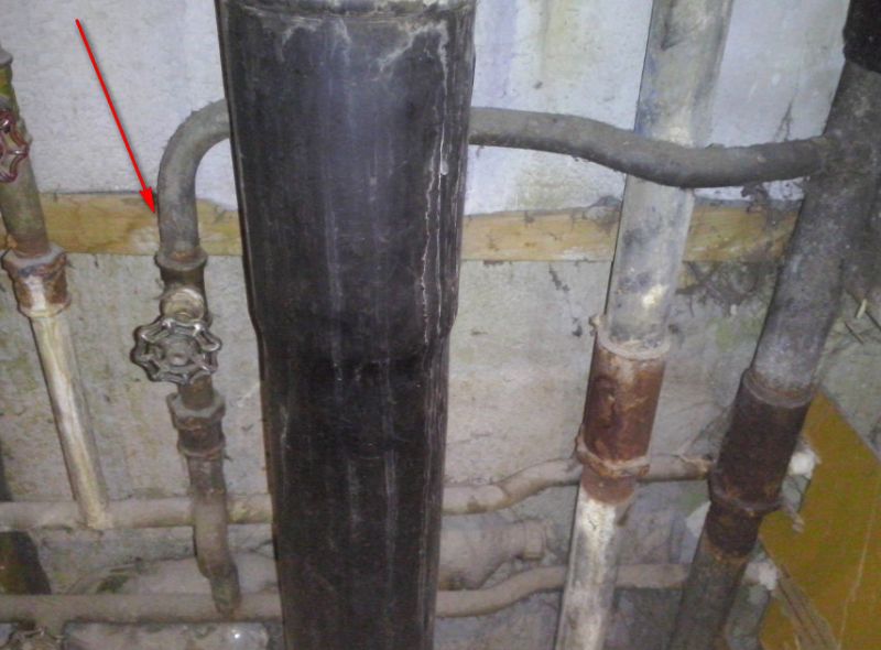

даже расходомера нету? на нем, как правило, должна быть сеточка. для того чтобы можно было дать хоть какой-то добрый совет, необходимо фото точки подключения (перекрывающий вентиль), желательно общим планом. может есть возможность проверить напор сразу после вводного крана, не срывая пломбы на расходомере?
 стрелкой помечена холодная труба
Ну если у соседей по стояку (и сверху и снизу) напор хороший, то надо откручивать сгон, что после крана и смотреть напор. Если там хороший то далее смотреть.
А вообще бы Вам ввод заменить, фильтры и счетчик поставить .
В вашем случае, лучше всего вызвать слесаря, причем официально через ЖЭК. и это будет единственно правильное решение. возраст водопровода боюсь даже угадать, трогать его небезопасно, а у вас скорее всего и соседи снизу. если у соседей по стояку, с напором, все в порядке, то причина скорей всего кроется в вентиле, а его ремонт возможен только с отключением всего стояка.
может кто-то по другому думает?
Лучше вызывать нормального слесаря и, как я уже сказал, сразу менять узел ввода и ставить, как минимум, фильтры и счетчик. А зоодно и узнаете, что там с давлением на фхо

@notmebug, помимо того, что в вентиль могло что-то попасть, как сказал KGB, мог и сам вентиль от старости разрушиться, что скорей всего и произошло, ведь водопровод у вас старый, не так ли? кран всеравно нужно менять, а значит нужно перекрывать стояк в подвале, который должен быть закрыт на замок... именно поэтому, я, настаиваю на том, что в вашем случае, правильнее все сделать официально. ко всему, любая поломка на стояке, в результате вашего вмешательства, ляжет на ваши плечи, то есть, ударит по вашему корману. ну и не исключена вероятность, что можно подтопить себя и соседей. к примеру, начнете откручивать муфту или сгон, что после вводного крана, а сломается сгон по резьбе до вентиля, мало ли как нарезана резьба, да и ржа...
в остальном полностью соглашусь с KGB.
Еще добавлю, то, что я сталкивался примерно с такой же проблемой, на кухонном смесителе. при его разборке, выяснил, что клапан, на который крепится резиновая прокладка, выпала из штока. когда ветиль закрывали, шток поджимал клапан и тот перекрывал специальное отверстие в корпусе, а когда открывали вентиль, шток шел на открытие, а этот самый клапан оставался около отверстия, так как его поджимало к нему потоком воды. в общем это не интересно, да и нужно знать устройство вентиля...
менять ввод
в смысле перекрывающий кран?   Если в двух словах, то какой лучше ставить? может марка конкретная?
Кстати я где-то слышал что те краны, которые на фото, якобы надёжнее  чем современные шаровые. Они вроде чешские что ли

Нет. В смысле кран, фильтр грубой очистки, счетчик, фильтр тонкой очистки, последний желательно с манометром. У вас горячая вод, еще обратный клапан. Схему Вы найдете поиском по форуму. Первая ссылка https://homemasters.ru/forums/topic...le/?p=221105 По желанию можно еще регулятор давления, доп фильтры и т.д.
