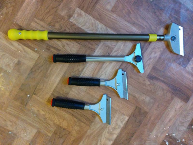

Водой не размачивается? Обычно всё таки шпаклюют потом красят, посему под краской наверно есть слой шпаклевки. Посему сей шкребок:
С желтой ручкой лучше :),
