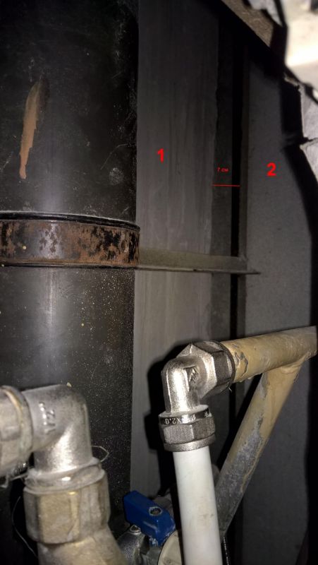

Pavlik123,спасибо,что ответили!Насчёт вентиляции-тянет нормально и на кухне и в ванне/туалете,я постоянно проверяю и обратной тяги ни разу не замечал.А в шкафу как будто бы небольшое давление-я открываю окошко шкафа и внутрь пускаю пар от электронной сигареты и пар выдавливает обратно.И это даже если окна приоткрыты,то есть приток в квартиру нормальный.Но есть ещё один момент:post-107380-0-94499700-1481218680_thumb.jpg.
Может,не очень понятно,попробую объяснить:1-за этой стеной соседи-такая же квартира-двушка,только в зеркальном отражении.Но это,как я понимаю,не капитальная стена.Мне кажется,за этой стеной пустота,а за пустотой уже капитальная стена,либо вместо пустоты просто бетонный массив;2-за этой стенкой наша ванная.А в углу между стенками 1 и 2-щель шириной примерно 7 сантиметров и высотой от пола до потолка.В этой щели,внизу,ближе к полу,висит паутина и она мотается,то есть там гуляет ветер.Только непонятно,откуда дует-снизу,или сбоку со стороны соседей.Друг сказал,что эта щель ещё при строительстве дома должна была быть заделана паклей,а пакля должна быть чем-то пропитана,короче,этой щели как бы быть не должно.Есть ли смысл запенить эту щель?И могут ли запахи приходить к нам от соседей,которые за стенкой?
Есть конечно.Так то вообще заделывать все щели надо было еще до устройства шкафа, а сейчас придется поизвращаться  ;)

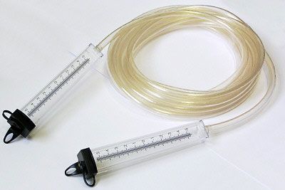

Я делал так, отрезал от старого водяного уровня вот такого
Не,такого не найду
от 100 рублей в тех же магазинах где и пена продается, но суть не в этом, можно использовать что под рукой и что не жалко потом выбросить
Двойные стены это скорей всего сантехкабина. Дом панельный? Сквозить может откуда угодно. Неплотности плит перекрытия тянущиеся из подъезда, кабельные каналы, пробои в вент шахтах и т.д.

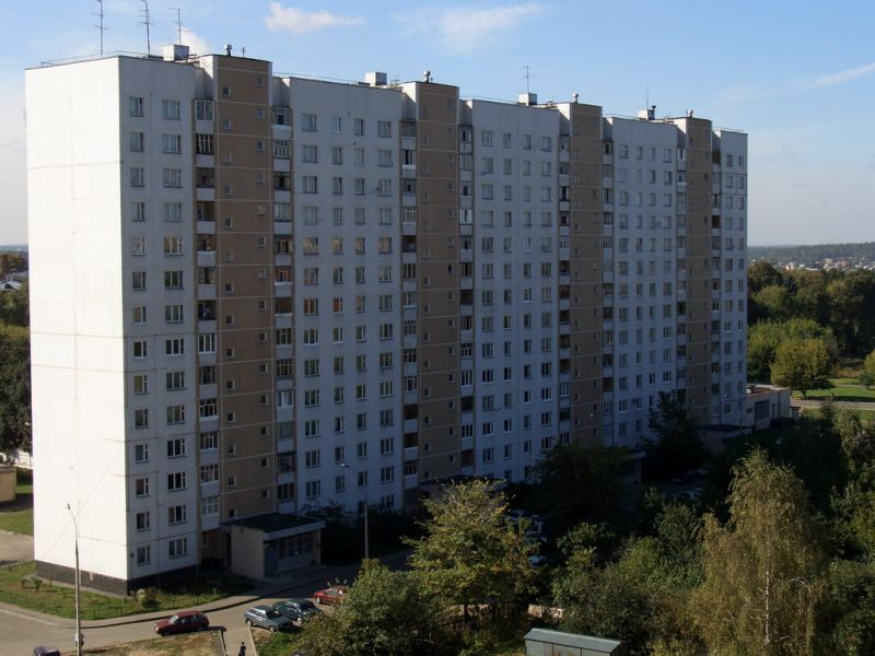

post-107380-0-83628400-1481295352_thumb.jpgДом серии П-30,панельный.Их несколько разновидностей,у меня как на фото.

Ну а всё-таки,может ли вонять от соседей по этажу,от тех,кто за стенкой?В капитальной стене могут быть неплотности?
В панельных домах неплотности могут быть везде. Панели держаться на сварке, а всё что между плит, это просто наполнитель :). Где то могут лопату раствора не докинуть, вот тебе и щель для сквозняка. Даже просто панель на маяки поставили, а раствор чуток сел, вот тебе и сквозняк. Каналы для кабеля, они выходят в подъезд в щиток, по этим каналам гуляет ветер, где-нидь с краю плиты скол и канал оголился, вот тебе еще сквозняк между кабин и тяга из подъезда в котором курят. Стыки вент шахт между этажей могут продувать за стенки санкабины, смотря где конечно вентканал. И с учетом что вентканалы в шахте могут чередоваться через пару этажей, то тянуть может и от соседей на пару этажей ниже. Если верхние этажи,  то там может задувать наоборот в квартиру и в ветренную погоду может задувать от соседа сверху. Короче вариантов куча. Пробуй загерметизироваться со всех сторон.
