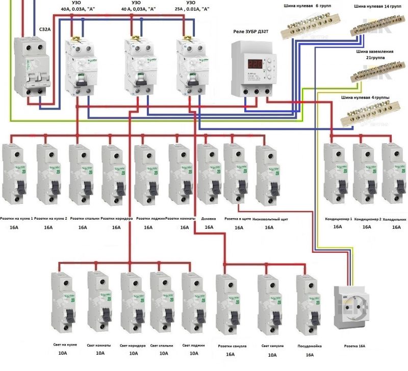

Нарисовал схему квартирного щитка.
Хотел бы услышать мнение специалистов.
2х комнатная квартира, новостройка.
Старался делать каждое помещение независимо, получилось много групп, но это не проблема.
Провода буду тянуть по потолку, далее они будут спускаться до подрозетников в трубках ПВХ, которые будут замурованы в штробе. От квартирного щитка до потолка кабели будут тянуться в кабель-канале, который будет замурован в штробе. Тоесть при необходимости я смогу заменить кабель без порчи стен.
Кабель планирую использовать NYMнгLS Севкабель.
Кухню разделил на 2 группы розеток на фартуке + отдельная розетка на духовой шкаф + отдельная розетка на посудомойку через УЗО 10мА.
На компрессорное оборудование (кондиционеры, холодильник) пустил отдельные кабели через УЗО 30мА + реле времени.
В санузле отдельная группа на свет и на розетки (стиральная машина) через УЗО 10мА.
На комнаты отдельные группы на свет и на розетки через УЗО 30мА.
вводной на 32А - узо нет смысла брать на 63 они дороже, бери на 40А
1 слева узо ни когда не включится, ты фазу на зубра завёл через него а ноль хрен там
по поводу автоматов на свет - не интересно вешать всё на одно узо, в случае чего - свет пропадает всюду, дели на 2 узо, по смежным помещениям, в комнате свет погас а в коридоре должен остаться, хоть что то и в комнате будет видно
если группа на шине нулевой это дырки (их количество) то во первых бери с запасом (1-2 лишних), во вторых ты с заземлением просчитался на 1

Я не специалист, к сожалению, но на мой взгляд не хорошо, когда сумма по номиналу АВ больше максимального тока УЗО. Это относится к групповому УЗО 16А 10мА, после которого стоят АВ на 16А, 10А и 16А. Я бы наверное сделал так: заменил бы УЗО на 25А 10мА и защитил его отдельным АВ на 25А.
Любопытный взгляд :) Чем вызван?
25 A / 10 mA - никогда не видел.
УЗО на розетки и освещение одновременно не нравится.
Я бы поставил до УЗО АВ 16 А и успокоился бы :)
Ага,тогда и автоматы после этого УЗО можно спокойно исключить. :)
Посудомойка в санузле или всё-таки на кухне? :) Смысл её садить на УЗО 10 мА?
Низковольтный щит и холодильник на 16 А будет жирно
Любопытный взгляд Чем вызван?
Может не совсем точно высказал свою мысль, но суть в том, что вводной АВ на 32А и УЗО 16А 10мА не  защищено в данном случае от перегрузки по току, т.е. возможна ситуация когда сумма токов превысит максимально допустимый ток для УЗО и при этом ни один АВ не сработает, т.к. ток в цепи этих АВ не будет превышать их значения. Ну как-то так, надеюсь не слишком мудрёно написал.
тоже вариант  :)
спасибо. возьму на 40А. ЗУБР тогда на 32А нормально будет? или тоже на 40А взять?
точно. не заметил. спасибо. исправил
запас обязательно будет. да, с заземлением ошибся. исправил
такие УЗО редкость. Слышал, но в наличии никогда не видел. если найду то поставлю на 25А 10мА
Посудомойка в санузле или всё-таки на кухне? Смысл её садить на УЗО 10 мА?
посудомойка на кухне. Я не спец в этом, я посчитал что она относится к мокрой группе. Если это не так то могу перенести её на другую группу (группу розеток кухни)
я просто посчитал что данные автоматы защищают не подключенные приборы, а питающий кабель. поэтому на все розетки я протяну кабель 2.5кв.мм. и поставлю автоматы на 16А, даже если в эти розетки будут подключены слабые потребители.
тоже не особо рад этому, но хотелось уместить всё в щит на 36 модулей (3 ряда по 12 модулей). именно в таком порядке на схеме изображен порядок расстановки.

не ну конешно  намного интереснее когда из за любой утечки у соседей свет тухнет везде :ph34r:
узо можно брать на 32, но на 40 они с запасом (а цена та же)
Нет, не нормально. Оставляйте как есть. При пониженном напряжении в сети у ЗУБРа должно хватить силенок расцепить контакты под нагрузкой. Поэтому рекомендуют его брать на величину больше вводного авттомата
Просвети, если не трудно.
зачем вообще свет на УЗО вешать? вероятности дотянуться до освещения чтобы организовать там утечку через тушку очень мала. Зато в отсутствии освещения неудобств с устранением проблемы выше крыши. На розетки узо более или менее полезно. В сырых помещениях крайне желательно, если не сказать необходимо.
