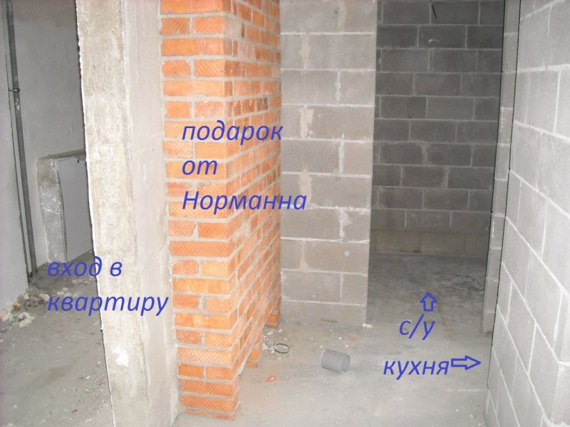

Здравствуйте. Подскажите, пожалуйста, пришла на осмотр квартиры в новом доме и обнаружила у себя в коридоре вот такую вещь (на фото из красного кирпича). Внутри нее проходят разные провода, какие - не разбираюсь, доступ к проводам из общего коридора через дырку в стене. Размер этого короба примерно 0.3*1.0 метра. На схеме, прилагаемой к ДДУ такой вещи нет. Что это такое и может ли оно располагаться в квартире?
Похоже что от площади вашей квартиры оттяпали 0,3м2 в пользу общественности...
Может вентилиция, шахты, ток да что угодно может быть...
А что с той стороны?
Если нету на плане при покупке то смело можете ломать..Ну перед тем как ломать понять кипишь с администрацией
Надо смотреть проект дома. Похоже шахта для электрики и слаботочки.
Если в проекте нету его, можно поднимать хай и требовать возмещения,
Если эту площадь включили в квадратный метр для оплаты  стоимости квартиры)
