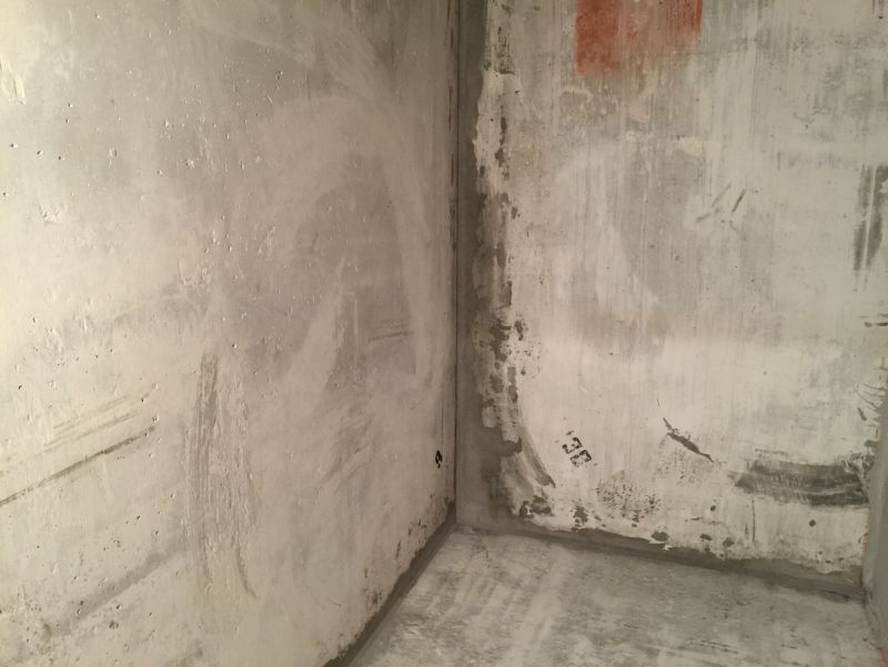

Поделитесь опытом. Квартира в панельном доме. Голые стены и потолки. Часть стен под обои, а часть под покраску.
Есть в наличии: Бетоноконтакт, Гипсовая штукатурка Ротбанд, Ветонит и Ветонит + Вебер.
Что с этим делать и в какой последовательности применять на стенах и на потолке? Прикрепляю фотографии, чтобы было видно качество постройки. Отделка стен и потолков отличается? Или материалы и технология одна и та же?
Буду признателен за пошаговый совет-инструкцию :-)

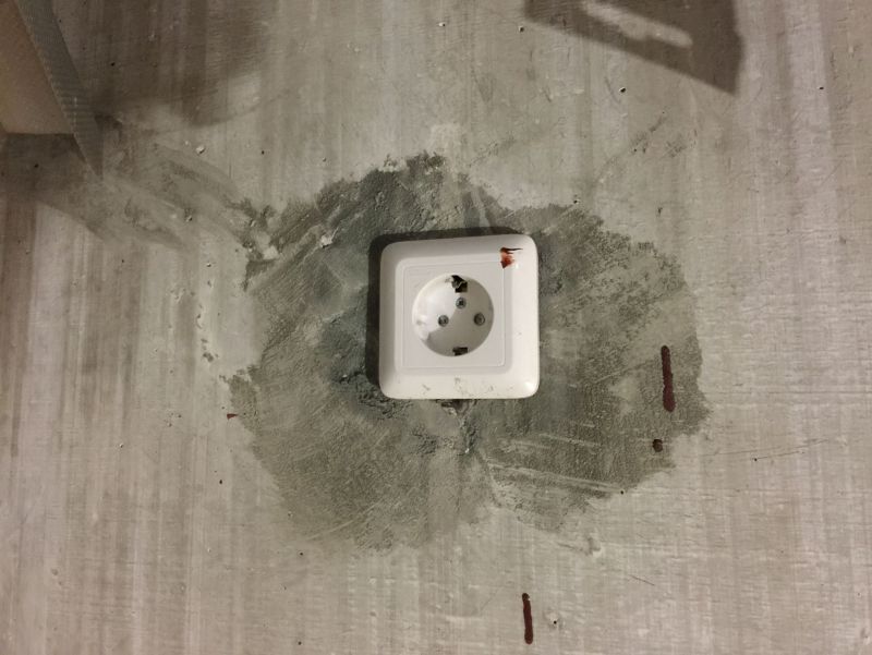

1) Когда будут работать со стеной. Что-нибудь нужно делать с подключённой розеткой? Нужно ли её предварительно разобрать и замотать изолентой?

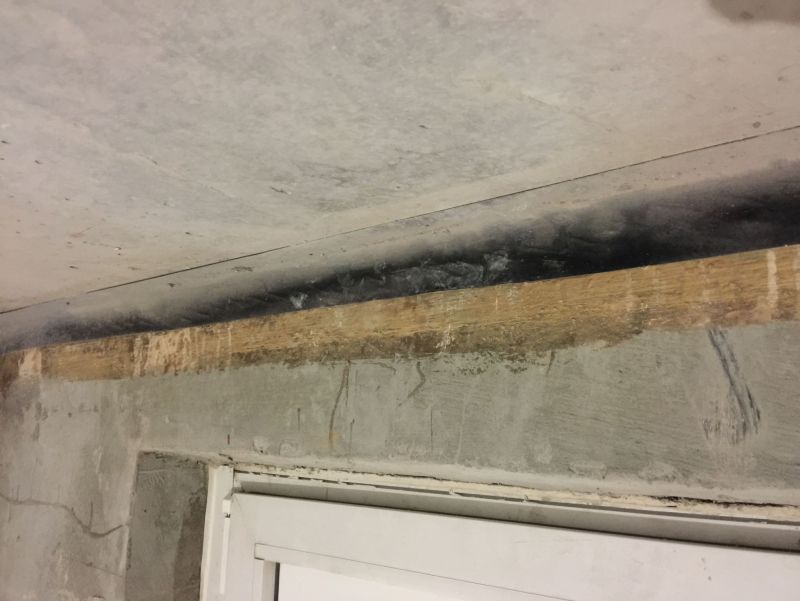

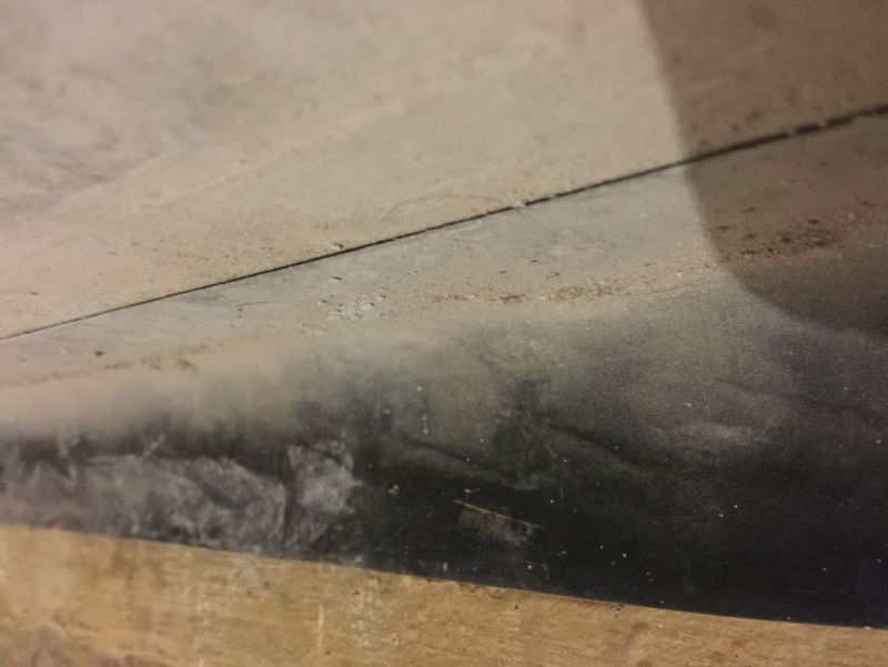

2) На внешних стенах пол и стена проклеена какой-то чёрной лентой. Что с ней делать? Её нужно заштукатурить? Получится ли?

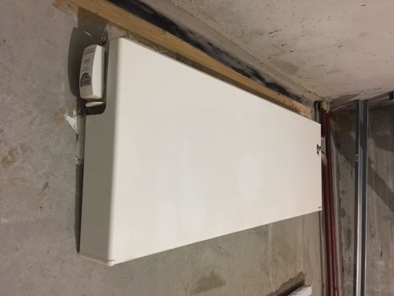

3) Как быть с батареей? Я так понимаю... её нужно снять и оштукатурить. Будут ли проблемы, если в дальнейшем буду их менять.. Сейчас нет под это дело бюджета.
Желательно.
Не видно на фото. Из чего лента-то? Рубероид, пенорезина?
Конечно. Хотя бы отсоединить. При монтаже других батарей изменятся креплению, возможно и положения труб. Не смертельно.

Что  и в какой последовательности применять на стенах и на потолке?
Грунтовка всех поверхностей. Если слои тонкие бетоконтакт не нужен. Нужна проникающая грунтовка. Гипсовой смесью задаёте небольшой слоёк, предварительно ей же выровнив все примыкания (стена/стена, стена/пол, стена/потолок). Грунт. Шпатлёвка ветонитом в 2слоя. Шлифовка. Потолок дополнительно финиш-пастой. Шлифовка с лампочкой. Перед каждым новым материалом, а так же после шлифовки - грунтовка с промежуточной сушкой.
На фотографии хорошо видно. Я не различаю рубероид это или пенорезина. На ощупь как плотная изолента.. широкие полоски, прям в угол вклеены...
Спасибо, этот комментарий особенно полезен. Несколько уточнений.
а) 5-10 мм - это тонкий слой гипсовой штукатурки? достаточно промазать грунтовкой глубокого проникновения и, просушив, намазать гипсовую штукатурку?
б) потолок тоже нужно мазать гипсовой штукатуркой? один в один как и стены, только на потолок вебер+ветонит последним слоем?
в) в каких случаях нужен бетоноконтакт? если слой тонкий - он совсем-совсем лишний? делаю ремонт сам для себя. хочется понадёжнее, чтобы штукатурка не отвалилась :)
Так я и не увидел. Если не трудно, обведите на фото. Вообще выкинуть нужно всё лишнее.
5-10 это уже тонкослойное оштукатуривание. По технологии Бетоконтактом надо. Хотя и обычной проникающей можно. Но если у Вас Бетоноконтакт вместо Файдальского Бетоконтакта, то обычная грунтовка эффективней. Если Вы не собираетесь штукатурить в маяк, то 5-10мм слою неоткуда взяться. На примыканиях если только, да и то обычно не болдее 5мм, а на ровных стенах 1-1,5мм
Вообще лучше всего взять гипсовую шпатлёвку , и пройти сначала её, забив все раковины и грубые дефекты, затем пройти Ветонитом ЛР+ (или КР), а потом ламинировать финиш-пастой. На стенах то же самое, но без финишки. Достаточно либо ЛР, либо гипсовой, если удалось хорошо зашпатлевать. ЛРом работать проще, чем гипсовыми и он легко шлифуется. Гипсовые - очень тяжело.
По плотным, гладким, не впитывающим воду основаниям под  штукатурки и монтажные клея на основе гипса. Хорошая шпатлёвка прочно прилипает без всягого бетоконтакта.  И во многих случаях держится даже лучше, чем на БК, т.к. с последним сцепление чисто механическое, а оно слабее химического. Проникающая грунтовка же нужна для а)склеивания остатков пыли, которые не удалось удалить, б) для уменьшения чрезмерного впитывания, что бы шпатлёвка не скручивалась под шпателем, мгновенно отдавая влагу, и чтобы нормально набиралась прочность гипсового вяжущего.

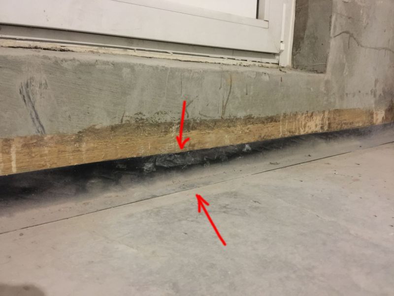

вот, добавил стрелочки. Такое во всех комнатах на внешних стенах. прикрепляю фотографию к теме, не знаю, где появится только...

Ленту ровно обрезать, дыры запенить и замазать.

1) Ленту ровно обрезать, дыры запенить и замазать.
Обрезать откуда и до каких пор? Зачем обрезать? Можно ли её совсем удалить?
