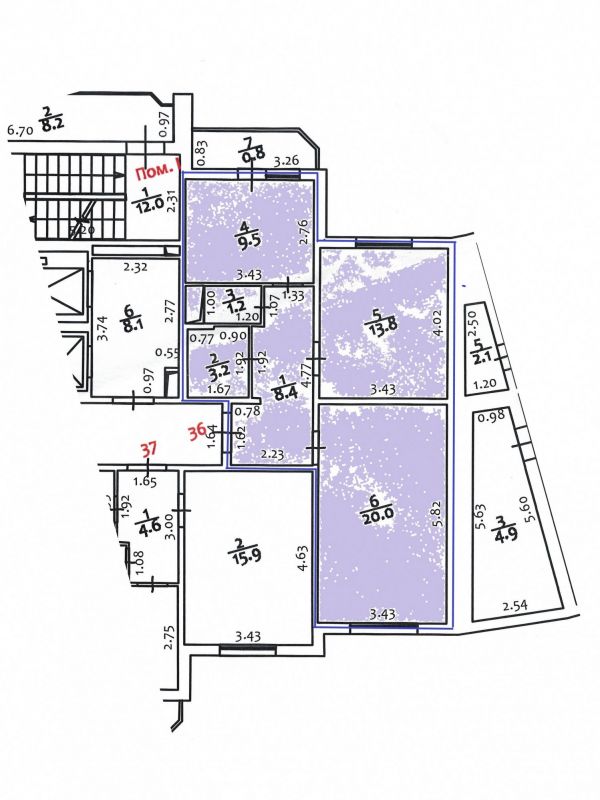

Други, накидайте вариантов своего видения обстановки квартиры, план которой чуть ниже.
Из исходных ТТХ - последний этаж панельной 10-этажки, все стены - несущие бетонные, кроме пеноблочных стен ванны и туалета, ориентация - приближенно сверху север, снизу - юг, лоджия - штатное холодное остекление. Отделка - никакая (есть основная электрика и выводы воды и канализации, была псевдостяжка, ее заставили снять, выкинуть и расстаться по-хорошему).
Квартиру купила сестра, в будущем - для себя, в ближайшее время - возможно под сдачу.
Глобальных переделок не нужно (вообще не хотелось бы трогать ничего).
Запросы - средне-мещанские, без "ах, какое восхитительное оригинальное решение".
Грубо говоря, хочется увидеть варианты расстановки мебели и техники от понимающих людей, чтобы я мог прикинуть, куда делать дополнительные розетки-выключатели-водорозетки-домофоны-кондеи.
Легенда:
1 - коридор
2 - ванная
3 - туалет
4 - кухня
5 - комната
6 - комната
Если для аренды, то минимум влоожений и сдавать.
Кухня угловая (слева сверху - холодильник, потом секция не меньше 40см, потом варочная пов-ть, мойка на стене где талет ближе к углу, чтобы меньше перемещаться плита-мойка. Стиральная машина в ванной помещается на стене слева от входа в помещение. Ванна напротив входа поперечно расположенная, раковина справа. В большой окмнате TV на стене слева. Она более тонкая, спать возле не будет некомфортно, соседей будет слышно. А в остальном - минимализм. Два дивана из ИКЕИ по 4тыс, Какие-нибудь небольшие шкафы для одежды и вперед.
Я бы ее вообще по комнатам сдал - больше прибыль будет.
P.S. У соседей справа туалет смешной :) У меня один клиент квартиру с подобным туалетом покупать отказался. Туалет, единственное место, говорит, где я могу уединиться, и чтоб он был клином - НИКОГДА!!!
Это не туалет, этот "кусок пиццы" - это стык между двумя корпусами, там темные кладовки квартир из другого корпуса :)
