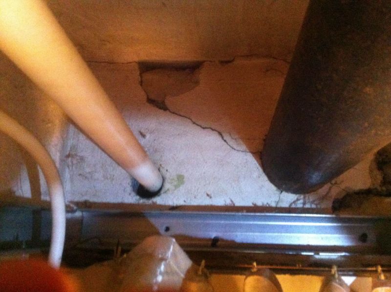

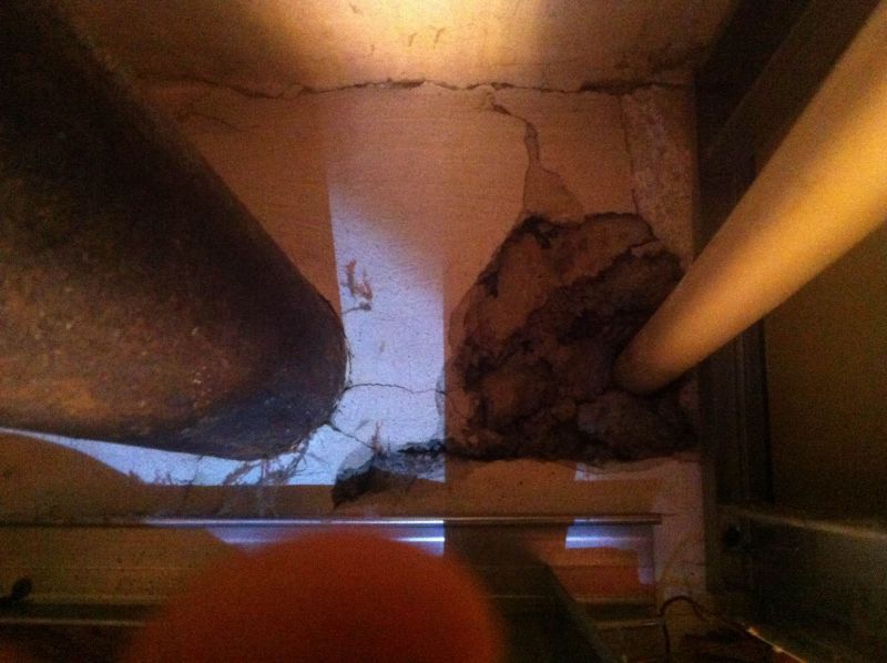

Заделка потолка в туалете (ХВС/ГВС+фановая)
Опубликовано (изменено)
Всем доброго дня и с Новым Годом!
Нужны советы:
1. Как проще и быстрее заделать дыры около труб ГВС (где осыпается штукатурка) / ХВС (просто отверстие на 30-40 см уходит в перекрытие).
2. Можно ли потом пластиком на жидких гвоздях просто закрыть этот квадрат, предварительно вырезав все отверстия под трубы?
 - труба ГВС (справа) не понимаю, как правильно заделать. Для штукатурки толстый слой получится. (больше 15 см)
 - труба ХВС (слева) отверстие уходит к соседям сверху на 30-40 см и ничем не заделано. Наверное нужно запенить и заштукатурить.
Заранее огромное спасибо за советы.
Изменено пользователем sas585
Расковырять отверткой,стамеской,молотком.Отбить-отломать все что плохо держится.Заштукатурить гипсовой штукатуркой "ротбанд".Во всяком случае когда мне это посоветовали все отлично получилось.Сейчас спецы появятся,все до тонкости объяснят
А как правильно армировку сделать для штукатурки, чтобы не осыпалась потом?
Трубы, если по уму, по технологии, заделываются не совсем так. Предварительно её нужно обернуть пенорезиновой самоклеющейся лентой. Затем запенивается, замазывается (или только замазывается). Лента обрезается вровень. На потолке дополнительно делается обводка герметиком. Труба имеет линейные подвижки вдоль оси, а так же вокруг. Если её заделать жёстко, то: а)вокруг неё будет трещина; б)может вывалиться даже кусок раствора; весь шум и вибрация от трубы будет передаваться в пол/потолок. Поэтому положенно делать в компенсационном режиме.
Т.о и армировать не нужно. Вываливается и трескается по выше указанной причине.
