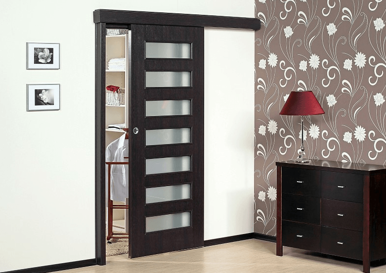

Подскажите как сделать и можно ли вообще вставить развдижную дверь длинной 120 см (две створки по 60 см) в стену из газоблоков 10 см не добавляя ничего?
Добавить придется, пеналы, слева и справа, а чтобы в стену так убрать газоблоки
А вообще нужно рисунком обозначить что хотите
У меня в блоге есть раздвижная дверь в стену
Просто полки будут идти с одно стороны стены...и не хочется всю стену всю обшевать гипсокартоном...
Дверь такая...просто чтоб кармашки не выпирали а были внутри газоблоков?

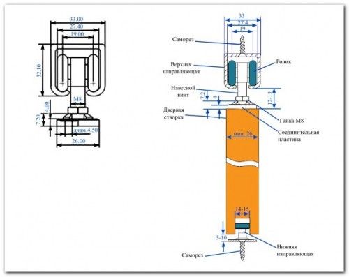

Подскадите а какая сама минимальная ширина нудна для механизма?
Минимум 4 см. А вообще - минимум толщина двери плюс 1 см. Но остальное должно быть ювелирно точно.

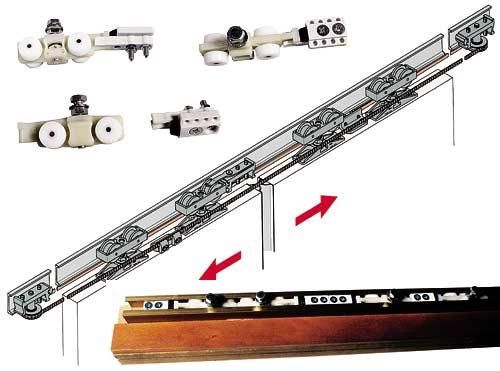

Основные элементы раздвижной двери
Ролики двигаются по направляющим, а сам роликовый механизм крепится к двери. Количество роликов может быть разным − в зависимости от модели межкомнатной раздвижной двери их может быть и два, и четыре (а, в некоторых случаях, и больше).
Помимо перечисленных выше основных элементов, в конструкцию раздвижной двери входят также декоративные панели (они предназначены для того, чтобы закрывать механизм), а также различная дверная фурнитура, доборы и наличники (см. Декоративные наличники на двери: правильная отдела).

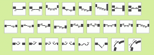

Основные виды раздвижных дверейСреди многообразия моделей можно выделить основные, встречающиеся наиболее часто виды:
  • радиусные раздвижные двери;
  • раздвижные двери  купе;
  • раздвижные двери гармошка;
  • одно, двух, трех и четырех створчатые раздвижные двери;
  • каскадные раздвижные двери.

  • Перед тем как устанавливать направляющие, необходимо убедиться, что они устанавливаются строго горизонтально. Проверка выполняется при помощи уровня. Пренебрежение этим этапом может привести к тому, что в результате неправильной установке раздвижная дверь будет самопроизвольно закрываться или открываться.
    Установка кареток
  • После того, как разметка выполнена, устанавливают направляющие по намеченным линиям.
  • Крепления могут быть разными, в зависимости от типа самой направляющей. Некоторые из них крепятся непосредственно к стене при помощи дюбелей. Есть и такие, которые крепятся на деревянный брус или специальный кронштейн.
  • Если интересует, как сделать двери раздвижные, следует знать, что направляющая обязательно должна находиться на некотором расстоянии от стены. Это делается для того, чтобы при эксплуатации дверь не задевала наличники и дверной проем.
Важно знать, что направляющая устанавливается под проведенной линией. Также нужно учитывать следующий момент: неправильная установка направляющей приведет к тому, что раздвижная дверь выпадет при первой же попытке ее открыть либо закрыть. Чтобы этого не случилось, необходимо, чтобы длина направляющей была в два раза больше ширины дверного проема.

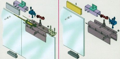

  • После закрепления направляющей в нее вставляется роликовый механизм. Одностворчатая дверь требует установки всего двух роликов. Гармошка и каскад нуждаются в установке одной направляющей на каждую створку двери.
  • Сверху направляющей устанавливаются скобы для кареток. Их крепят на расстоянии 3–5 миллиметров от края двери.
  • Затем вставляется дверное полотно. Его следует немного приподнять, и придержать в таком положении, пока не будут закручены все болты.
