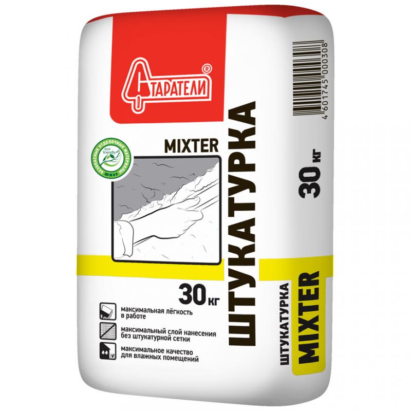

Не буду настаивать, но я пользуюсь такой. Смотрим на фасад мешка. Смеси гипсово-цементные, в работе как обычная гипсовая штукатурка.post-35955-0-10614000-1483875749.jpgpost-35955-0-99577900-1483875775_thumb.jpgpost-35955-0-73565300-1483875799.png
п.с. на первой картинке старый дизайн :) мешка, вставил просто чтобы было видно параметры.
зы: ценник вполне приемлемый
И да. от поливания душем стен полюбому, хоть гипсовая, хоть цементная штукатурка нужна гидроизоляция. Дело даже не в том, что гипс может размокнуть, дело в том что влага имеет свойство проникать в соседнее помещение и если там окажутся обои или ещё какая декоративка, то им придет кирдык.
Насчет грунтовки под гипс или под цемент, не совсем так. Если производитель не рекомендует грунт под свои смеси, значит в его смесях какой то компонент не уживается с компонентами из распространенных грунтов. Это не значит что непременно отвалится, возможно и будет стоять намертво, но какие-нидь пупырышки могут повылазить.
