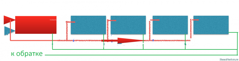

Да, первый стояк лопнул по шву, временно хомутами заделали, подали давление, ничего не дало, в котле давление не поднялось, где то ещё утечка. Отрезали нижнюю подводку стояка, стали подавать давление на верх, потекла батарея в стене. Стали пробовать подать отопление от уцелевшего стояка, путём подключения от горячей батарее, соединения их последовательно от этой батареи. Ничего не получилось. Циркуляции нет, даже закрыв все батареи выше и ниже, кроме падающей, циркуляции остаётся только в самой батарее, дальше не продавливает. Для справки, котёл газовый с принудительной циркуляцией. Прикрепили схему подключения. Может из-за подключения через саму батарею, может правильнее от подводящей трубы к горячей батарее, а не от самой батареи

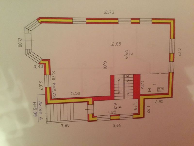

Ещё вопрос такой стоит, вероятнее всего первый стояк придётся похоронить совсем и думать как делать разводку новую. Дом частный 3 этажа и мансарда, проекта на отопление застройщик не предоставил, в связи с этим приходится только предполагать как проходят вся система по дому, но теперь точно знаем, что от одного котла идёт два основных стояка. Первый этаж был полностью запитан от умершего стояка, сейчас не отапливается, только электрообогреватели поставили на прогрев хоть какой-то. Остальные частично от первого и остальная часть от второго. Возможно ли подобной схемой подсоединить все оставшиеся Этажи от живых батарей и не нарушив тем самым баланс в отопительной системы. А первый этаж попытаться частично реанимировать замёрзший стояк и обогреть первый этаж.
На фото, где эркер между эркером и левым окном проходит мертвый стояк, соответсвенно этой стороны все батареи перемерзли. С противоположной стороны где то проходит живой стояк и там работает три батареи. Такая схема по всем оставшимся этажам.

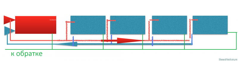

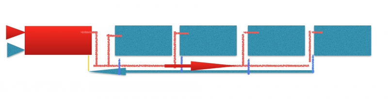

Простите, сразу не сообразил, что фигню нарисовал (температурю, млин:() Вот так
Сложно что-либо говорить, не видя разводки системы отопления.
Я бы решил эту задачку так: используя имеющиеся исправные батареи, полностью переделать систему (и сохранить наследникам схему).
