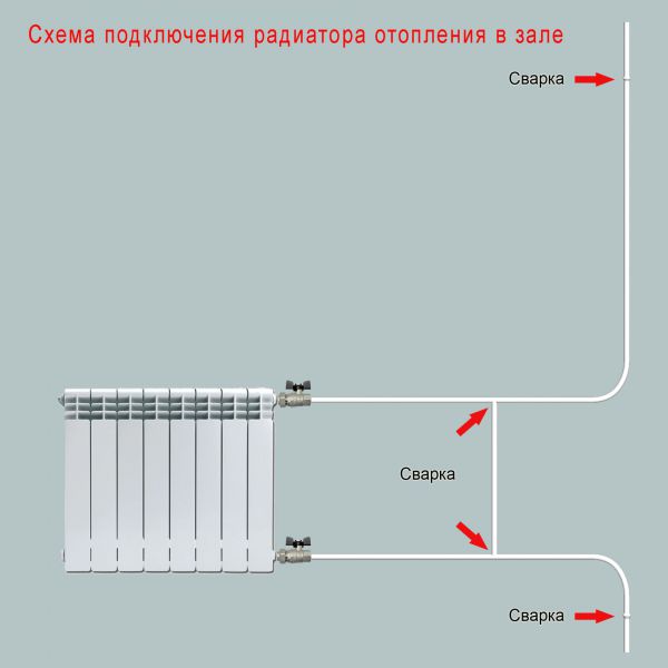

Ситуация следующая: сам я живу в Питере, по воле судьбы прикупил квартиру в глубинке, 15 тыс. населения и полное отсутствие профессионалов. Делаю ремонт в этой квартире, и вылезла проблема - никто не может гарантированно сделать стояк и подключение батарей так, как на картинке. Зато потом друг друга по судам таскать в случае протечек у них как народное хобби. Поэтому приходится изучать тему самому чтобы жестко контролировать процесс.
Вопросы пока следующие:
Чем лучше вваривать стояк отопления - электро или газовой сваркой?
Можно ли использовать шовную трубу Королевского завода, учитывая, что будут загибы, или искать цельнотянутые?
Имеет ли смысл приваривать бочонки с резьбой для кранов или заморочиться нарезанием?
Интересует пошаговый процесс сборки всего этого хозяйства.
Спасибо заранее.

По пунктам:
1. Газосварка.
2. Цельнотянутые
3. Есть возможность нарежтье, нет приварите.
