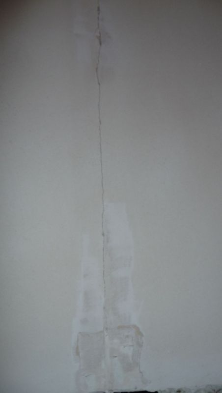

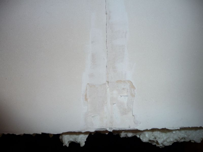

Добрый день всем,скажите почему мог треснуть стык гкл над дальним дверным проемом на фото?post-96559-0-38690400-1484557497_thumb.jpgГкл загрунтовал,на клей пва класс D3 приклеил перф.бум.ленту заранее ее намочил..Сутки клей с лентой высыхал,закидал швы,на следующие сутки шпаклевал спустя увидел трещину.вскрыл немного и бумага оказалась целой.
на фуген лучше?,но ведь раньше да и здесь кроме этого шва нет нареканий да и не было.И клей влагостойкий

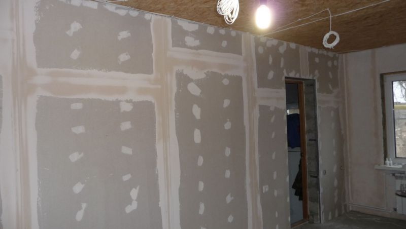

Почему треснул стык? Есть такая поговорка: где тонко там и рвется. Внимательно посмотрите на фото стены. Тонкое место - это вот этот самый перешеек над дверью. Поэтому - это критическое место. Стыки там практически всегда лопаются. Посему стыков  в таких местах попросту нужно имзбегать. Можно было поставить целый лист, с вырезанным в нём дверным проёмом. От него и плясать. Немного больше ушло бы гипсокартона. Зато трещины не было бы.
Кроме того видно, что не развязаны углы слева и справа.
А как понять не развязаны углы
У Вас сопряжения стен заполнены шпатлёвкой. В случае деформации, например при уменьшении линейных размеров передней стены, стену разорвёт. Разорвёт там, где тонко, т.е. скорее всего над дверью. А вот если бы стены были бы не связаны между собой, а, например, крепились бы через пенополиэтиленовую ленту, а она в последствии былабы подтоплена феном и сопряжения замазаны герметиком, то стены бы не деформировали друг друга. Тогда ни при каких деформациях их бы не рвало, они бы существовали так сказать, каждая сама по себе. Т.е не связаны, а наоборот, развязаны. Эта мера очень эффективна против трещин.
Все конечно понятно,только не понятно одно-должна была порваться бум.лента,но после снятия шпакли лента оказалась целая.Шпакля как-будто поднялась,как будто не прилипла к ленте.Может что-то с клеем не то?Раньше клей был просто серая банка пва и класс d3 а сейчас еще добавили слово столяр.Может Саня прав-просто не получилось
Такое бывает. Лента обладает определённой эластичностью, шпатлёвка - нет. Поэтому лента может остаться целой, а шпатлёвка может всё равно лопнуть. Но может и клей оказывать негативное влияние: если его много, он создаст плёнку, а на неё плохо липнет смесь. В купе со скалывающим напряжением вполне могла получиться трещина на шпатлёвке.
Ещё один эффективный способ связки критического стыка - подклейка с обратной стороны полосы гипсокартона шириной 120мм на ПВА. Т.е. в месте стыка можно было утопить профиль ПП60*27 на 10мм или поставить в это место ПП16*17, т.о. что его плоскость утоплена от плоскости остальных профилей на 10мм. Прикручивается полоска ГКЛ, и стык листов осуществляется уже на ней. При монтаже листов стыки склеиваются клеем ПВА. Фиг когда треснет!
