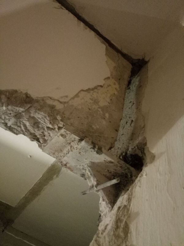

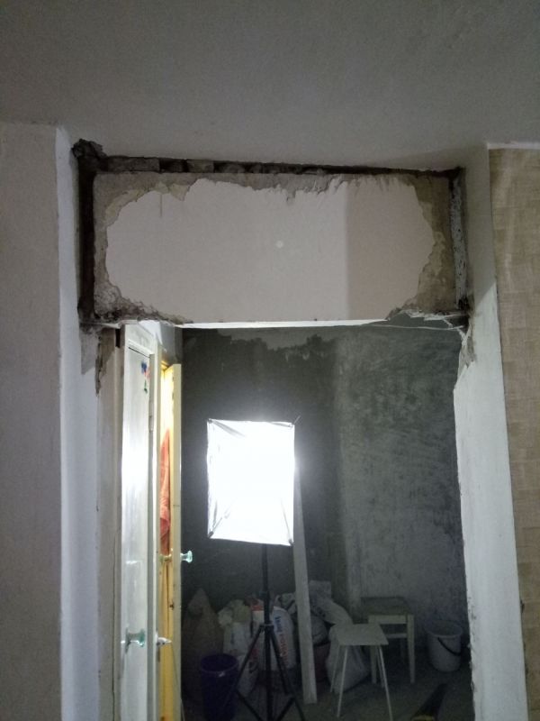

Еще олин вопрос есть - см. Фото. Можно ли его сносить? Между несущими стенами, от одного уголка типа упирается потолок. Закреплен капитально и бетон конкретный как камень. Несущие задачи какие нибудь выполняет? Как правильно называется?
Ригель, задачи выполняет, восстановить повреждения
Спасибо! Буду знать, в данном случае этот ригель какие залачи ввполняет? Стены какбы соединяет или потолок держит?
Все может быть, просто видно что конструкция мощная и просто закрыть проем сверху обычно так не заморачиваются
Другое дело как это сделано фактически, обоями заклеили и дом сдали комиссии
