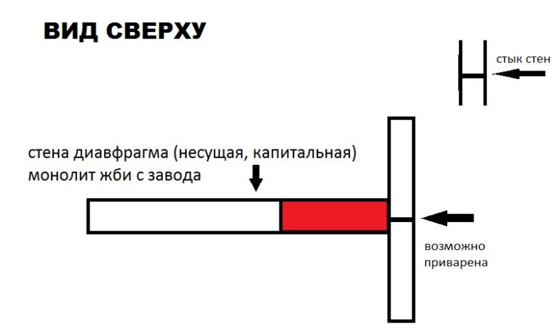

Можно ли убрать часть стены над дверью (над проходом) в несущей стене?
Вприложении рисунки объясняющие задумку.
Этаж последний. Надо мною только тех этаж. Дом панельный. Стена ЖБИ. Толщина стены 17-20, ато и 25 см.
Вставлять двутавр или оставить от перемычки сверху 10см не хочется - т.к. испортит дизайн проект.
Убрать хочу потому что панель (стена несущаая) - бракованная, геометрия на ней - "жопа". Т.е. 1 угол прохода ниже другого на 5-7см. Либо наращивать, либо никак.
Как сделать я знаю, вопрос можно ли сие сделать без последствий?

Диафрагма?! Конечно же нет, нельзя убирать, какая бы она убитая не была.
Заметут , штрафаря и как было, а как было это новую отлить да ещё арматуру связать по новой, денег писец сколько вынесет, нервы не восполните за всю жизнь
Да, стена диафрагма.
Про юридич. и административные последствия мне известно. Интересуют последствия технич. характера. Сильно ли стену ослабит, ослабит ли вообще?
Будут ли они (последствия для прочности конструкции) и ежели да, то какие возможны?
Спасибо.
Диафрагмы так просто не ставят, на все был расчет
Полностью не убрать. Мы сейчас на коттедже прорубали сразу несколько проёмов в несущих стенах. Для этого ещё до демонтажа делается выборка в стене с обоих сторон; туда вставляются швеллера и стягиваются насквозь болтами. Зазоры заполняются расширяющимся цементом. После схватывания производится демонтаж проёмов. Сложно, тяжело, дорого.
