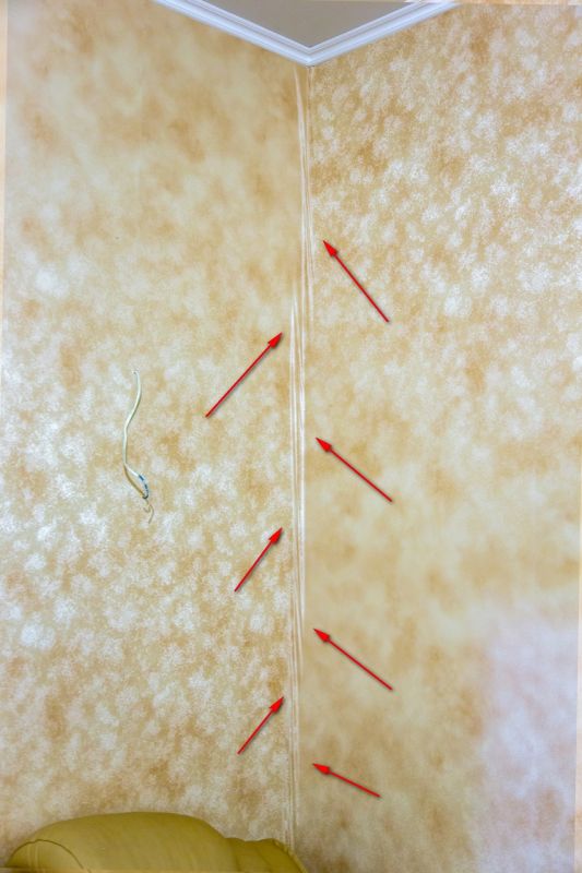

Дому 4 года, обои были поклеены не самые дешёвые. Местами, на стыках чуть "отвернулись", но вот то, что происходит по вертикальному стыку стен...
Одна вретикаль стала плыть через год-два (прикрутил фото проблемы иначе сложно объяснить), сейчас подобное началось на другом стыке. Причём они не завязаны рамками одной комнаты. Буду рад помощи - какова причина проблемы?
P.S. Эту же вертикаль посмотреть в смежной комнате не могу - там встроенный шкаф напрочь закрывает обзор..
Скорее подвижка - просадка стен. Ничего страшного в этом нет, а вот обои не стоило заворачивать целым полотном по углу. Заход на смежную стену 1-1,5см, потом новое полотно. На потолочном плинтусе наверно тоже смещение есть, но не так заметно.
