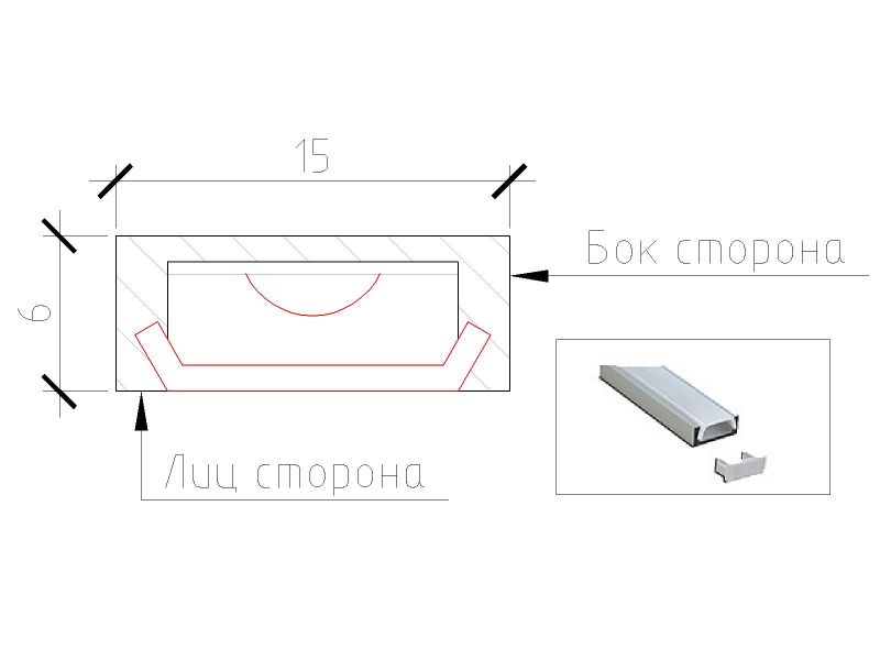

Есть профиль под ленту , по типу пластиковых коробов, только из люминия
С профилем из алюминия будут проблемы на верхнем - дугообразном участке. Понятно, что нужно будет делать треугольные вырезы, но тогда эти вырезы будут видны. Они ведь будут не идеальны - при вырезании на коленке. Кроме того, профиль ведь не согнется по дуге, а будет ломаным. Отсюда рассеиватель или не зайдет в короб, или его также нужно надрезать и ломать. Как вариант: заказать простой П-образный профиль и прокатать его по дуге. Но как тогда крепить рассеиватель?
Гибкий же профиль (именно - 13мм), как я понял, шибко дорогой - 5$/м...
Может быть, существует лента в силиконовом прямоугольном корпусе?

Как я понимаю, если ставить короб, тем самым мы уйдем от провисания мозаики. Т.е. короб - потому что у него, в отличие от ленты, плоская поверхность. Лицевая поверхность короба тогда должна быть заподлицо с торцом мозаики. Значит, если бы силиконовая трубка ленты имела прямоугольное сечение, то проблема бы решалась...
Ищу альтернативные варианты, поскольку гибкий короб дорог - дороже, чем мозаика. Может быть, - как вариант, закрыть ленту полоской матового оргстекла? Надо только придумать как ее закрепить. В этом случае решался бы также вопрос оптимальности расположения ленты с точки зрения наименьшей видимости источника света.
2. Найти тонкий композит или ещё что и наклеить на него.
Какой конкретно композит? Что имеется в виду? Есть композитные (металл+пластик+металл) панели..
или еще что.
Например? В голову - из подручных материалов приходят в голову: оргстекло (3мм), ПВХ (4мм); тот же алюминий (1,5мм). Важно сочетание качеств: жесткость, возможность наклеивания мозаики и, видимо, влагостойкость. Алюминий был бы предпочтительней. Как на него будет клеиться?

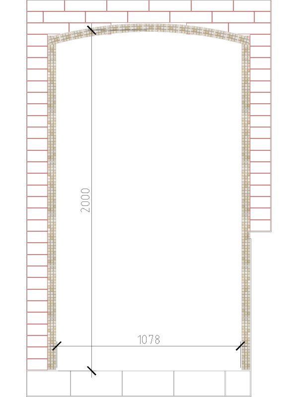

Саня вам дело сказал. При вашем изгибе разрезы сверху в невидимой зоне.
Невидимая зона будет только для боковой поверхности - закрытая мозаикой. Я же имел в виду вид на торец короба. То есть, они будут просматриваться при взгляде снизу вверх - на дугу арки. Расчет:
В номинале требуется сделать 16 надрезов П-образного короба со стороны "ножек" буквы "П". - По количеству мозаичных секторов на дуге, т.е. прямолинейных участков мозаики, вместе со швом между секторами. Минимальная ширина надреза - от ножовки по металлу - 1мм. Толщина (к сведению) каждой ножки - около 2мм. Дугообразный короб (15х6мм - вложение) требуемого радиуса по внутренней стороне изгиба имел бы длину дуги всего лишь на 3мм меньше, чем по внешней. Суммарная длина же сделанных надрезов будет 16мм. В результате края каждого надреза возле "светового" края короба не сомкнутся на: (16-3)/16 = 0,8мм.
Выходит, при взгляде на низ дуги мы будем наблюдать щели соответствующего размера, сделанные ножовкой. Уменьшение количества надрезов в целых три раза мало что даст. Зазоры тогда будут по 0,5мм. Но даже, если бы края сомкнулись без просвета, неаккуратные торцы надрезов все равно были бы видны. Я вижу при таком варианте единственный выход: как-то заделывать эти щели. - Скажем, алюминиевой пудрой.
Но, кроме того, небольшая погрешность от перпендикулярности к боковой поверхности при выполнении надрезов приведет к тому что ломаный короб пойдет винтом. - Не менее, чем в 10 раз от величины отклонения - на одном участке с длиной 69мм.
Ну и рассеиватель также придется не изгибать, а изламывать.
В дугу то он гнется. Но если его не сделать таким же ломаным как короб, то в паз не вставишь.
Если рассеиватель взять без короба, тогда да. Но как тогда его закрепить?
