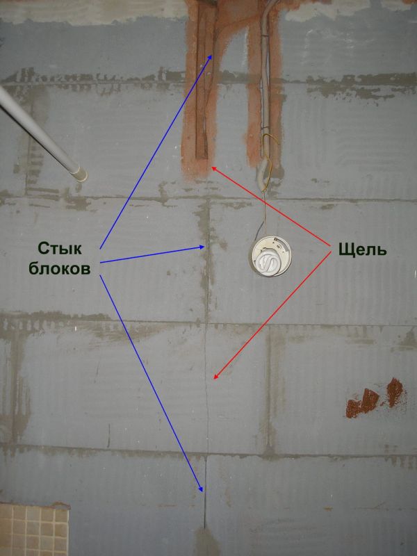

У меня лично больше опасения вызывает трещина между блоками.
Поражает, как люди умудряются придумать для себя проблему на ровном месте. :) Не обращайте внимания на этот скол. Заштукатурится он в рабочем порядке.
Да ладно, мне нечего стыдиться :) Это мой первый ремонт в жизни, поэтому все кажется страшным и непонятным :)
А насколько страшна эта трещина между блоками? Рассмотрев ее внимательно, выяснилась такая картина - см.фото.
Стоит ли что-то делать с ней, и можно ли что-то сделать? Чем она опасна? Дому 10 лет, когда появилась - не знаю.
