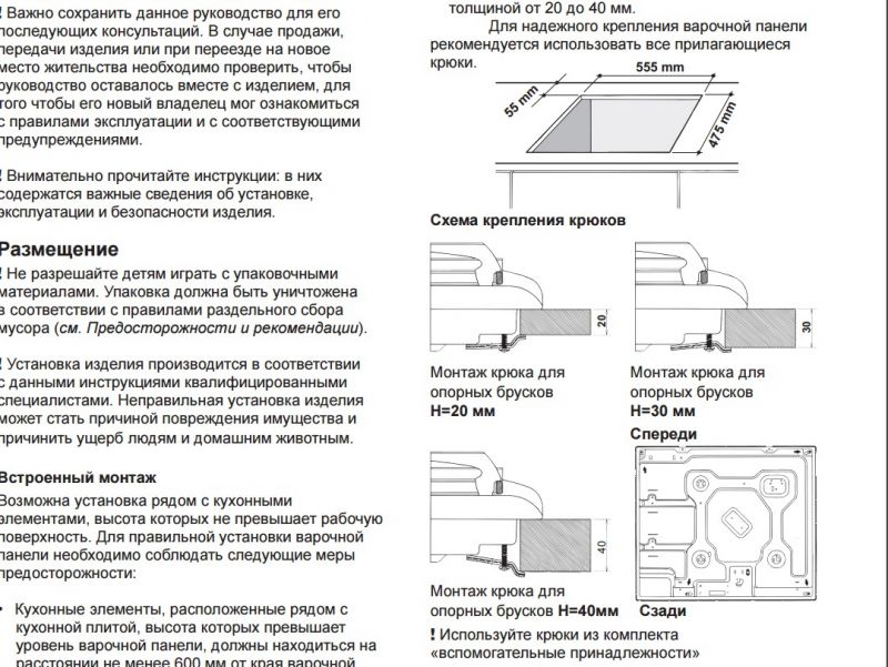

У плиты есть установочные размеры или размеры для встраивания. Они прописаны в инструкции. Для данной модели это 555х475 мм
Отсюда и пляшите.
