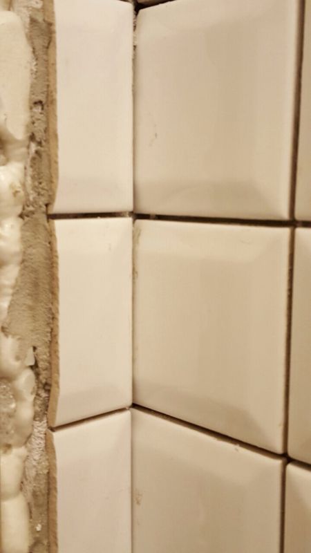

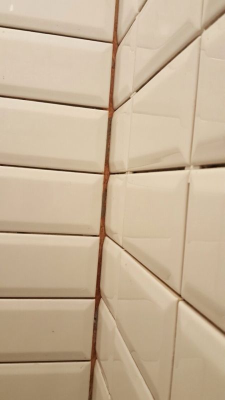

Подскажите, пожалуйста, а такой шов между стенами - нормально? На противоположной такой же стене кабанчик стыкуется по-другому и щели нет вообще.
Людмила25, в начале темы была одна плитка, а теперь показываете другую. Ту которая в начале топика можно попытаться подправить мелкой наждачкой скрученой в трубочку, либо намотанной на кончик карандаша, т.е. просто прошлифовать швы. Наждачку надо очень мелкую, типа нулёвки и сильно не увлекаться чтобы не зацарапать края плитки.
В начале темы ванная, теперь туалет. после ванной туалет им затирать я не разрешила, но, похоже, там и без затирки косяков достаточно. Спасибо за ваши мнения и советы!
По приведенной выше ссылке - идеальный вариант стыковки, когда обе плитки подрезаются так, чтобы скошенная часть срезалась, и податчиваются под 45 градусов так, чтобы плоская часть левой плитки стыковалась с плоской частью правой; а этом случае закрашенных мной массивных красных участков не будет. Но это долгая и кропотливая работа.

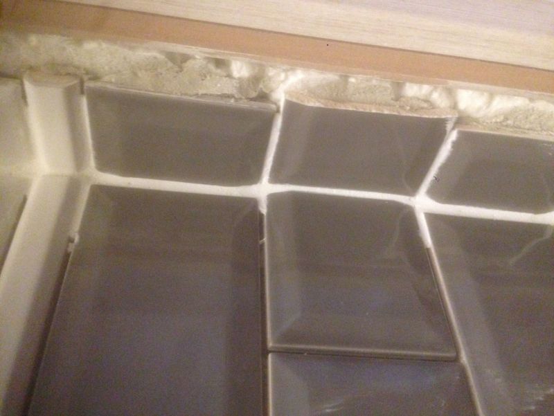

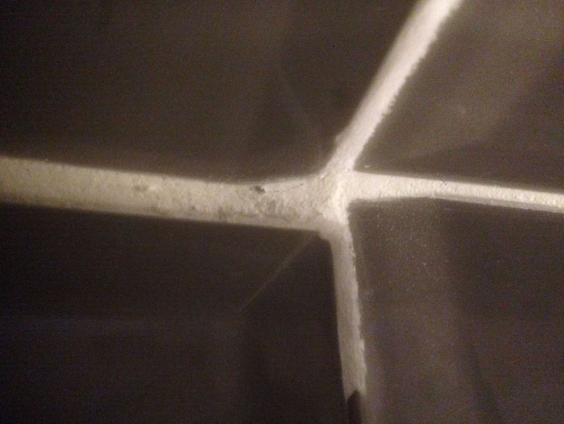

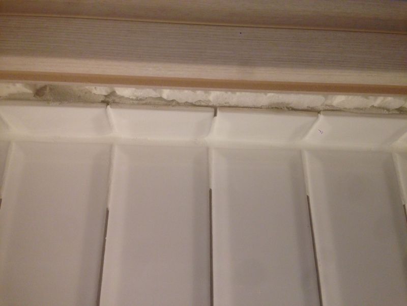

Всем добрый вечер! Я честно скажу, что не специалист по укладке плитки, и не могу оценить качество так сразу. Наверное, только когда уже видна картина целиком. Даже мужчины, которые это видели, не могли заметить многих косяков. Строители же на все находят ответ - после затирки будет ок, а здесь ванна кривая, силиконом все сделаем, будет красиво... и т.д. Но после ваших ответов, сомнений не осталось - туалет буду переделывать. Сегодня приехал плиточник, оценил работы и черновые материалы (сказал, что при укладке такой плитки стены должны быть идеально выровнены, а у меня по-моему совсем не выравнивали), завтра буду рассчитываться с рабочими, они уже готовы, что я им не доплачу. С остальным не буду спорить, просто уже устала. С новым плиточником потом обсудим, что стоит делать с затиркой. На самом деле сегодня друг сказал, что ощущение, что затирка действительно не очень, её трёшь пальцами, а она сыпется. В общем решим.
Ещё раз спасибо за поддержку! Ну и пара фотографий, что сделали строители, когда я сказала, что подъедет друг, который разбирается в плитке немного и будет смотреть туалет (несмотря на то, что туалет затирать я им не разрешила):
