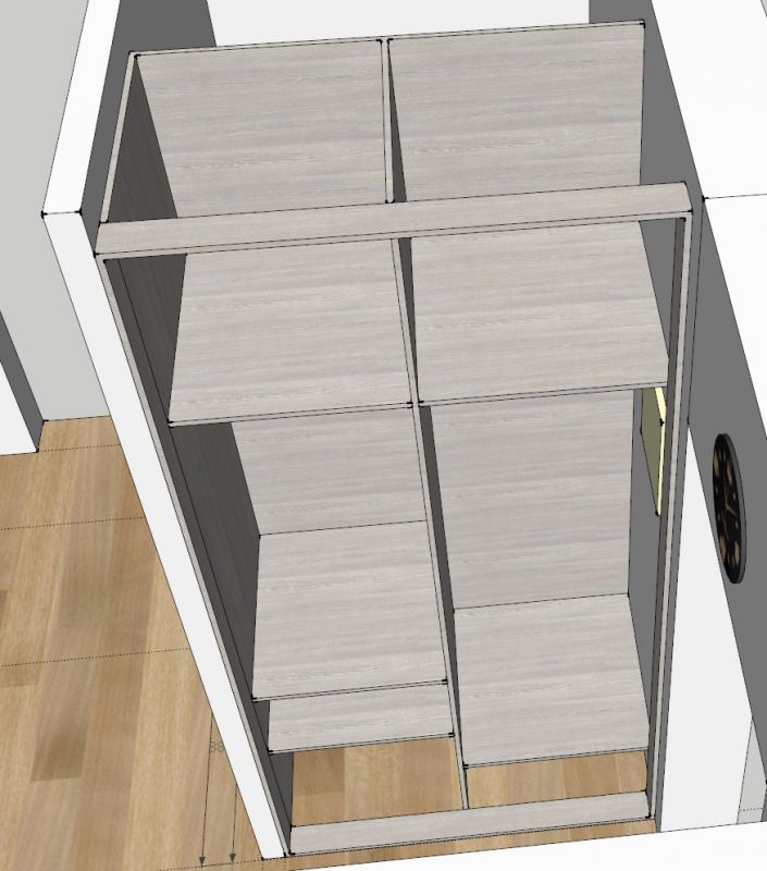

Решили все-таки сделать простенок, так как внешний вид двери примыкающей к шкафу или уходящей в шкаф - совсем не нравился. Со стеной получается так:
Фальшь стена из профилей шириной 50 мм, общей толщиной 75 мм.
Черновой проем для 70-той сдвижной двери 655 мм минус 20-30 мм на облагораживание проема из доборов (ручка со стороны кладовки в двери не нужна).
Корпусной шкаф заменим на встроенный, со стенами от фальшь стены и от кладовки, на стене справа щиток, внутренности шкафа нарисовал условно:

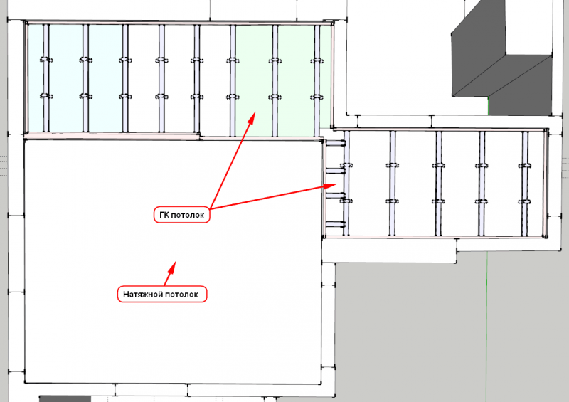

Над шкафом, кладовкой, входом и узким проходом прихожей гипсокартоновый потолок, ниже уровня чернового потолка на 11 см, в центре прихожей натяжной потолок ниже уровня чернового потолка на 4 см:
Конструкция такая:
В связи с чем пару вопросов:
1. Нужен ли гипсокартон на профиле внутри проема или коробку из доборов можно крепить прямо на профиль?
2. Проем 635 - 655 нормальный для 70-той сдвижной двери, пишут что дверь должна быть шире на 2-8 см?
3. Какой высоты должен быть проем, не могу найти точную инфу? Только для дверей Волховец написано: Размер дверного проема по высоте для раздвижной двери должен быть строго 2030 мм.
4. На какой высоте должен быть закладной брус для крепления бруса для направляющей? Сейчас центр бруса высотой 80 мм на 2070 мм от чистового пола.
5. Нужно ли усиливать место крепления верхнего трека шкафа-купе или хватит закладной из профила CD-60?
Спасибо.
