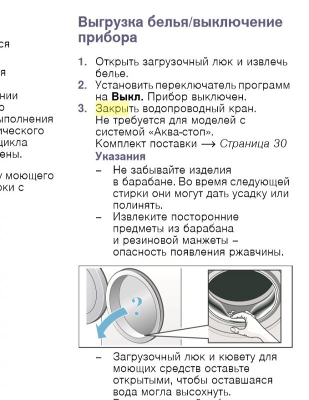

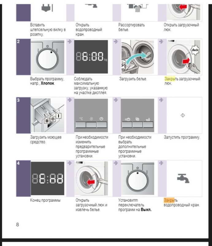

Ну и еще один момент. Вообще то в инструкциях с стиральным машинам (по крайней мере для машин без полного аквастопа) указано, что после работы необходимо закрыть вентиль подачи воды! Если наши люди инструкции не читают, то это их проблема
Да, конечно, я знаю про этот пункт. Там еще много чего написано. Например "После использования всегда отсоединяйте стиральную машину от электросети"
Все это очень удобно для производителя, но не удобно для пользователя. Стирка превратится в целый ритуал. Где находится вентиль подачи воды? При хорошем ремонте он скрыт декоративным люком. То есть несколько раз в день открывать люк, перекрывать воду к стирке, потом выдергивать штепсель. Конечно, так мало кто делает. Лично я перекрываю воду и электричество при отъезде от 1 дня.
