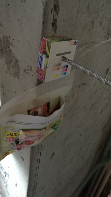

Насверлил по линии отверствия  как можно глубже
Чтобы не было много пыли сделал такие приспособления под сверло и на сверло.

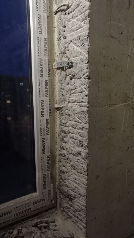

Ну и результат
